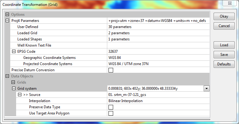

Прочитал вчера Вашу познавательную статью "Первичная обработка данных SRTM в ГИС SAGA". Передо мной стоит задача получения вертикальных профилей рельефа города Кызыл и окрестностей. Знакомясь с материалами gis-lab.info, постепенно дошёл до Вашей статьи. Вы очень подробно и познавательно описали процесс создания горизонталей. В статье есть раздел "3 Перепроецирование и ресэмплинг".
Я скачал фрагмент данных SRTM 44_03, предложенный в сатье, и выполнил шаг за шагом описанные в статье действия по перепроецированию. После нажатия последней кнопки Okay модуля Proj.4 (Dialog, Grid), последний выдал сообщение "Tool execution failed".
Скорее всего, дело в том, что последнее обновление Ваша статья получила 2014-05-15 в 01:47. А сейчас действует версия 2.1.4, и она, вероятно, отличается от версии SAGA, описанной Вами в статье.
Буду искренне Вам признателен, если Вы подскажите, почему модуль Proj.4 (Dialog, Grid) завершает свою работу с ошибкой.

в новой версии 2.1.4 для перепроецированяи можно воспользоваться модулем Projection > Coordinate Transformation (Grid) - там все намного проще, т.к. нужно указать только результирующую проекцию
