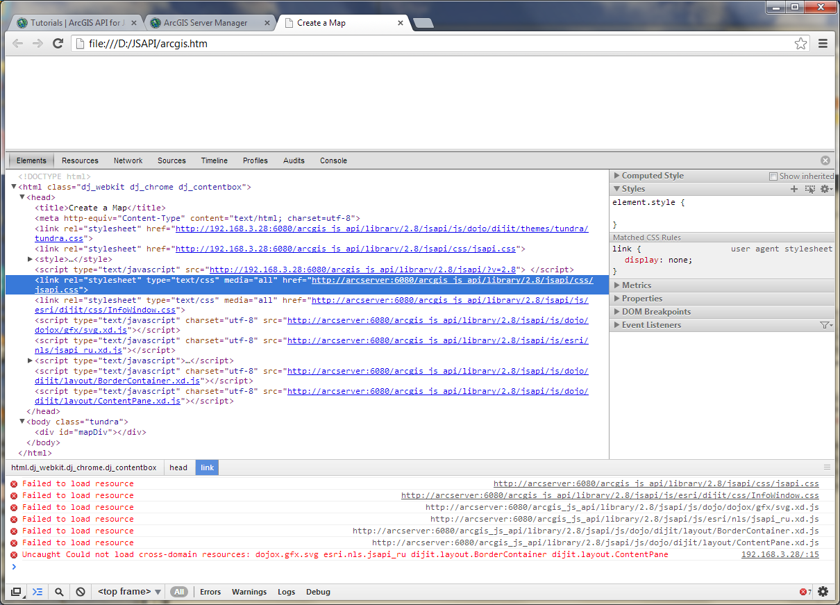

Всё заменил. Запускаю пример и вот что вижу:
или так:
Что опять не так????? :shock:

кто ж вам скажет что не так по такой минималистичной информации?
вы уверены, что корректно уизменили адрес в init файле?
проверили, что все ресурсы по указанным ip адресам существуют?

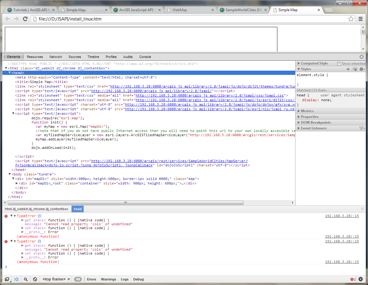

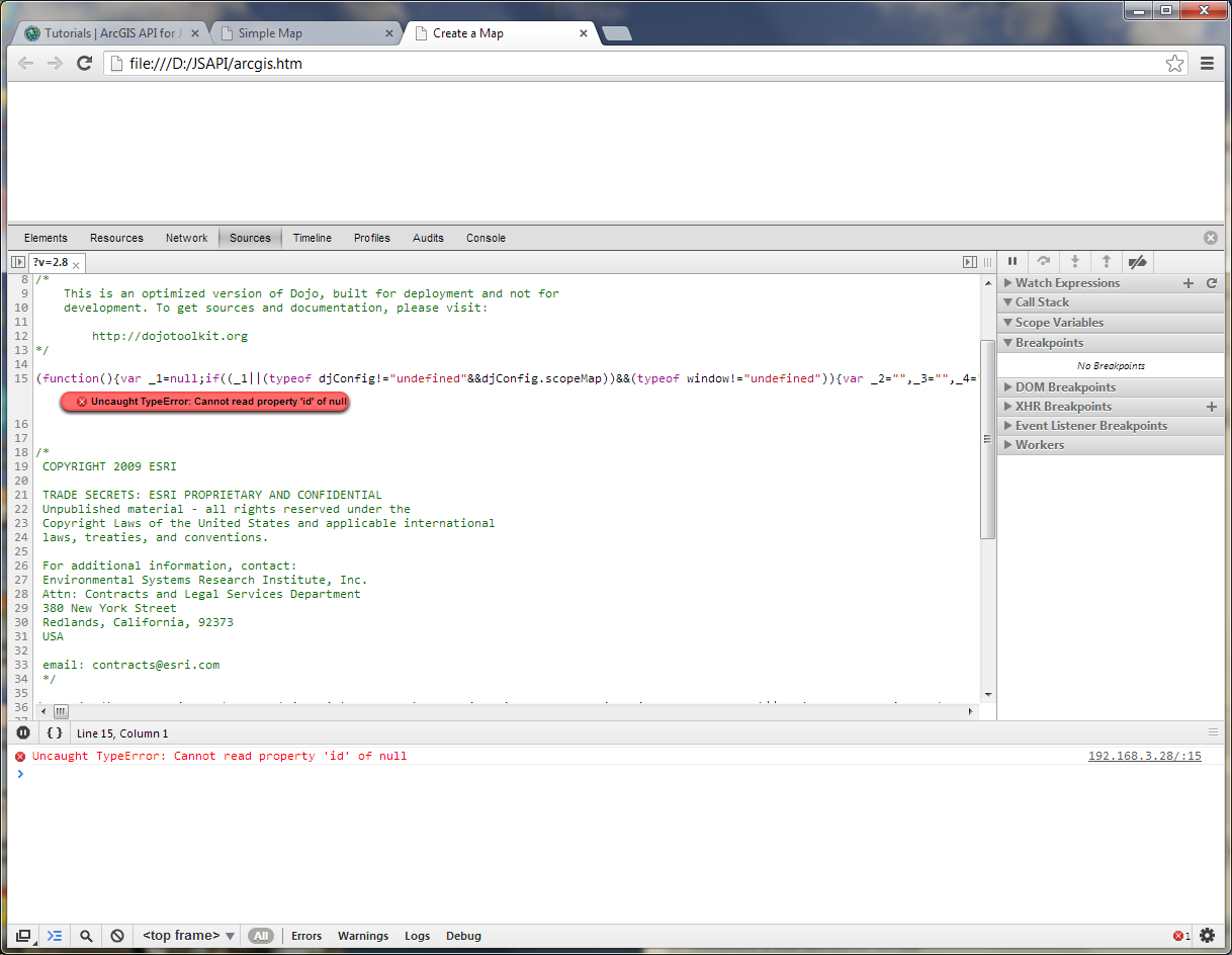

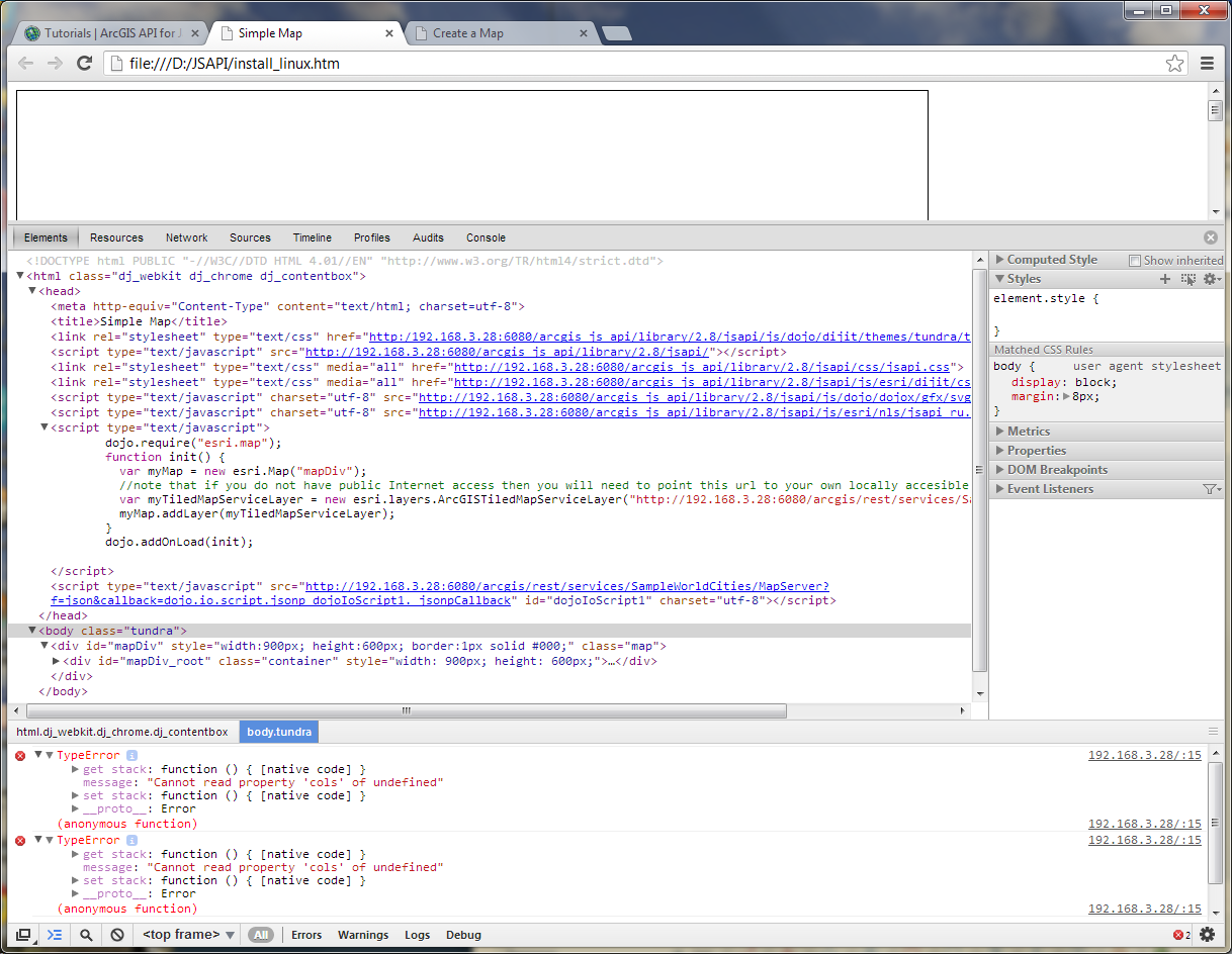

В общем проблема не исчезла. Но, если в браузере набрать "http://192.168.3.28:6080/arcgis/rest/se ... /MapServer", а затем выбрать после View IN: ссылочку ArcGIS JavaScript, то карта отображается.
Пробовал снять код страницы с отображённой карты и запихнуть в html-файл, отображения нет.
А скриншоты надо показать файлов, где менял имя сервера на ip? Правильно?

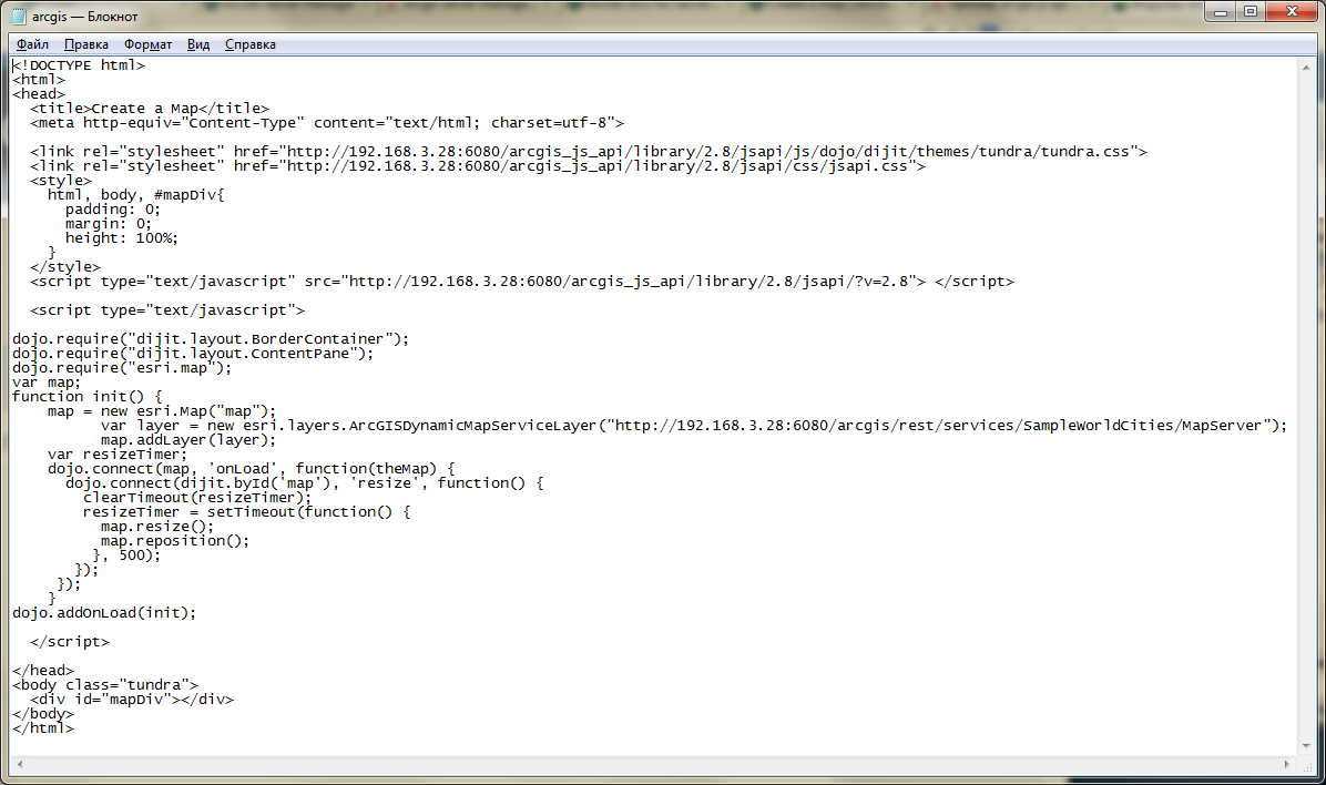

Сделал такой вот скрипт:
<!DOCTYPE HTML PUBLIC "-//W3C//DTD HTML 4.01//EN" "http://www.w3.org/TR/html4/strict.dtd">
<html>
  <head>
    <meta http-equiv="Content-Type" content="text/html; charset=utf-8"/>
    <title>Simple Map</title>
    <link rel="stylesheet" type="text/css" href="http://192.168.3.28:6080/arcgis_js_api/library/2.8/jsapi/js/dojo/dijit/themes/tundra/tundra.css">
    <script type="text/javascript" src="http://192.168.3.28:6080/arcgis_js_api/library/2.8/jsapi/"></script>
    <script type="text/javascript">
      dojo.require("esri.map");
      function init() {
        var myMap = new esri.Map("mapDiv");
        //note that if you do not have public Internet access then you will need to point this url to your own locally accesible cached service.
        var myTiledMapServiceLayer = new esri.layers.ArcGISTiledMapServiceLayer("http://192.168.3.28:6080/arcgis/rest/services/SampleWorldCities/MapServer");
        myMap.addLayer(myTiledMapServiceLayer);
      dojo.addOnLoad(init);
    </script>
  </head>
  <body class="tundra">
    <div id="mapDiv" style="width:900px; height:600px; border:1px solid #000;"></div>
