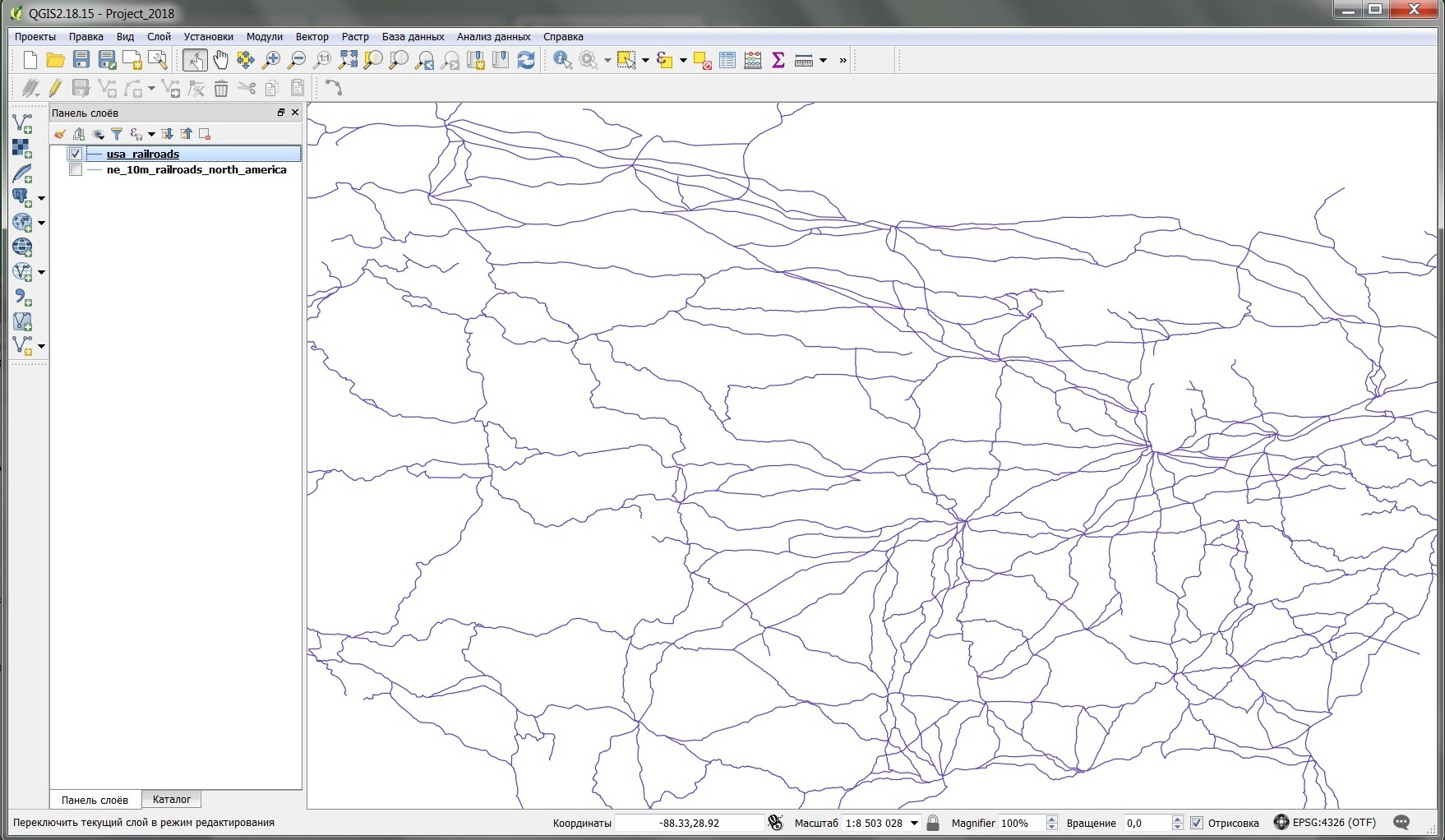

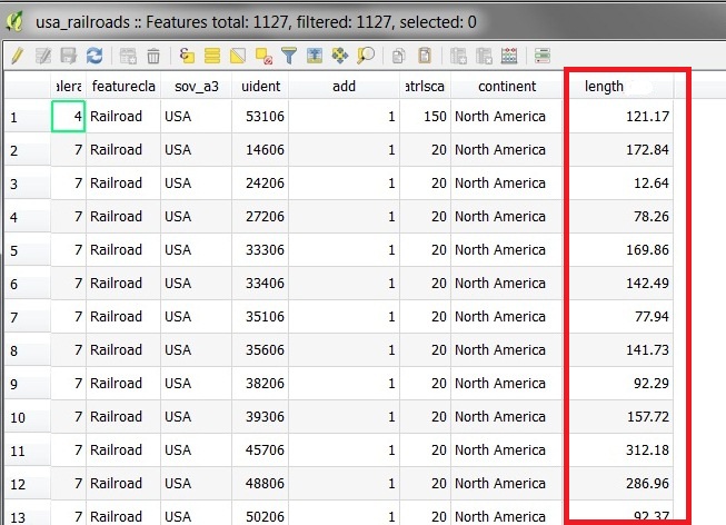

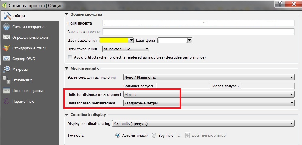

Коллеги добрый день. У меня уточняющий вопрос по данной теме.
Т.е., если мне, например, нужно подсчитать длину всех линий объекта (только в метрах!) нужно:
1) чтобы в общих настройках проекта в разделе "Measurements" были выбраны "метры"
2) в свойствах самого слоя метрическая система координат UTM zone 36 (EPSG:32636)
Я правильно понимаю?
3) какие еще есть метрические системы координат? (чтобы данные о длине линии отображались в "Атрибутах слоя" в метрах или километрах, см. Пример проекта-3.jpg)
