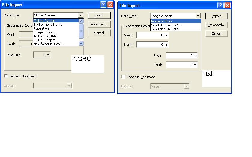

Александр Мурый писал(а): Всё верно, кроме последнего шага. Зачем этот промежуточный *.grc?
По логике, софт должен позволять импорт этих же форматов.
По логике да, а по факту (только что попробовал сделать экспорт и обратно импортировать) корректно работает с *.grc - сразу определяет, что это клаттера, видит координаты и разрешение. А при импорте *.txt ничего этого не понимает, а если указать вручную, то выдает ошибку :(
Поэтому вопрос можно сузить - чем (желательно маленьким и бесплатным) можно сделать обратную конвертацию *.txt->*.grc ?
