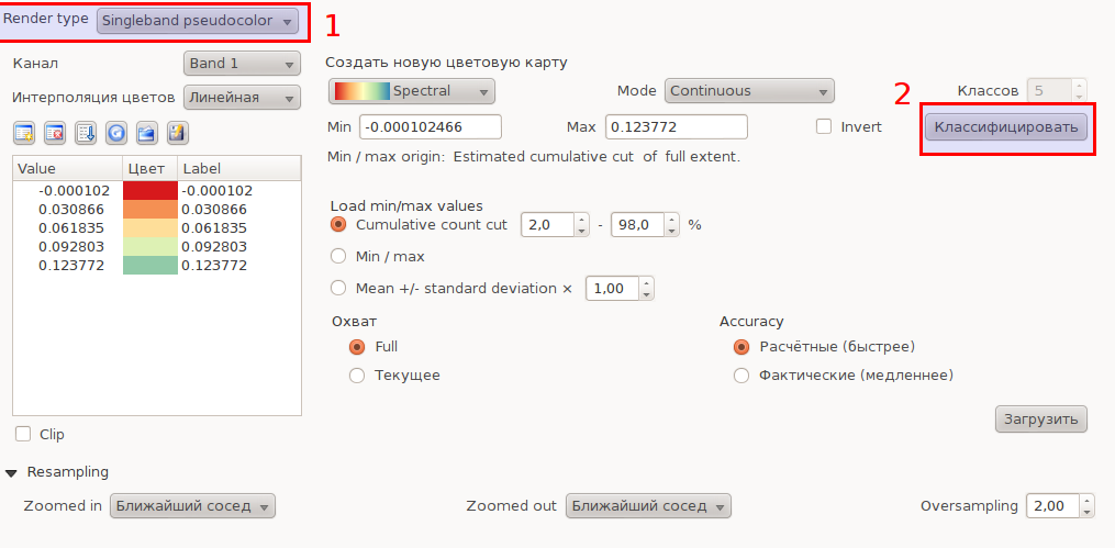

Посмотрел. Большую часть растра занимает значение "0", поэтому в свойствах слоя на вкладке "Прозрачность" имеет смысл выставить "0 0 100":
Чтобы увидеть хоть какие-то цвета, можно сделать, как на скриншоте снизу (шаги 1 и 2):
Или можете сочинить свои цвета.
Результат:

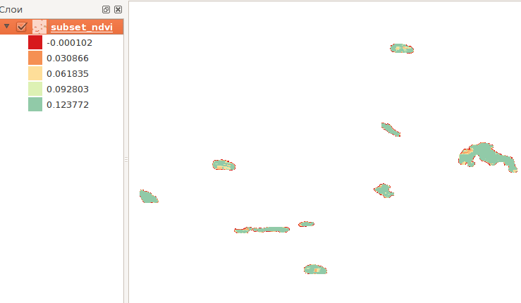

Если растянуть гистограмму и выставить значение нет данных равным "0", то будет выглядеть вот так:
