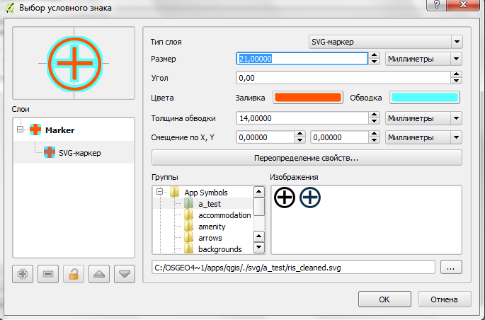

через тернии к звёздам выработал "для себе" такое решение:
1. рисуем в inkscape чего надо, суммируем в один контур, чтобы добавлять параметры только в одной строке. в настройках заливки и обводки ставим "не определено" - пиктограмма с "вопросом"
2. пропускаем получившийся svg через SVG Cleaner - для читабельности результирующего кода, заодно нехило уменьшаем размер файла
3. открываем блокнотом, тег фигуры
меняем на примерно так
где fill - дефолтная заливка
stroke - деф. обводка
stroke-width - деф. толщина обводки (без этого выбор толщины в QGIS не активен)
ну и результат:
<path d="m150...Код: Выделить всё
<path fill="param(fill) #000000" stroke="param(outline) #000000" stroke-width="param(outline-width) 1" d="m150...stroke - деф. обводка
ну и результат:
- Безымянный.png (45.86 КБ) 8437 просмотров
