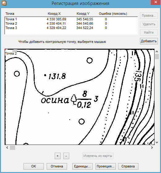

у меня та же задача: растр с TAB перегнать в GeoTIFF. Всё хорошо и растр попадает куда надо, но координаты перепутаны - растр как будто зеркально отражён по вертикали и горизонтали.
Исходный растр привязан в МСК-70 Росреестра

Владислав, посмотрите вниательно tab
Там не перепутаны точки ?
Как такое может быть, например?
(4330404.1130726282, 344540.66311641037) (0,0) Label "Точка 1",
(4330385.6905861376, 345540.55352687091) (5888,0) Label "Точка 2",

Сообщение Филиппов Владислав » 10 апр 2015, 14:07
похоже на то.
TAB делаю так - в мапинфо (11.5 лицензионная!!!) захожу в Таблица/Растр/Регистрация изображения. Растр у меня в местной Томской СК
 ("Местная СК г. Томск", )
Жму Проекция.
Там выбираю уже другую СК - МСК Росреестра (
"МСК-70 зона 4",)
, она используется для города.
Точки регистрации меняются - меняется TAB
Я лошара?

Привязка определённо неверная. Из картинки видно, что Точка 2 должна иметь наименьший X и наибольший Y. Почему бы не выложить растр и привязку?
