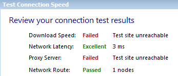

urb@n писал(а):в ArcGIS Explorer сервисы не работают - Base Map - пусто...
что говорит тест подколючения в настройках?
urb@n
Сообщения: 20
Зарегистрирован: 24 сен 2008, 16:06
Re: Неактивна кнопка Add Basemap
Сообщение urb@n » 11 окт 2012, 15:08
все тоже самое что и в АркМеп

Сообщение urb@n » 11 окт 2012, 20:17
УЖОС!
в итоге ЗАРАБОТАЛО! спасибо всем за помощь большое!
в чем причина - у меня не был установлен Internet Explorer. Там ПРОСТО нужно было снять галочку по использованию прокси
