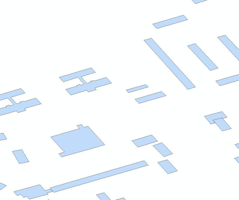

Без всякой телепатии - вид взятых напрямую из OSM данных и через др. сервис в изометрии (или в аксонометрии). Т.е. как для экрана навигатора. А не вид сверху.

Это WGS84.LL, просто при импорте укажи нужную СК и всё!

Гм... Нда... Ээээ... Я поймался! :)
Решил, что они сразу вид для навигаторов сохраняют!

В основном все WEB-сервисы показывают данные в "EPSG:3857 -- WGS84 Web Mercator", вот и выглядят они "нормально", но данные выкладывают в WGS84.LL, так что привыкай 8)
