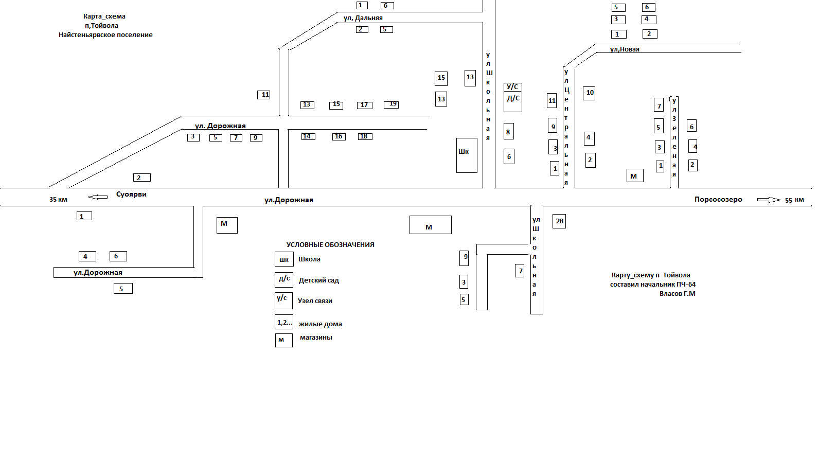

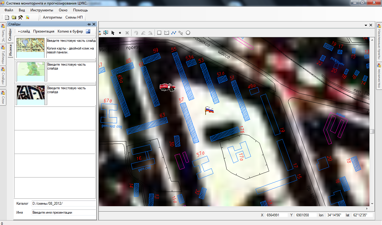

Есть такая задача.
Т.к. в основной программе сделан функционал, позволяющий на карту перетаскивать условные обозначения из дерева значков - таким образом набирается несколько рисунков с карты с обстановкой в виде значков. Затем можно по клику на кнопке вывести все эти рисунки в презентацию.
Утверждается , что было бы быстрее не привязывать все схемы городов, а просто каким- то образом прямо из файла помещать схемы на карту (на самом деле правильнее наверное сказать на экран ) в какой- то rectangle и затем использовать имеющийся функционал для создания презентаций.
Как мне кажется, т.к. схемы достаточно большие, придется повторять функционал перемещения по схеме в выбранном прямоугольнике, изменение масштаба для выбора нужного участка схемы, на котором рисуется схема.
Если схемы привязывать к карте, то этот функционал дает arcgis. Можно даже схему населенного пункта , очень приближенную , положить, например, рядом с населенным пунктом - видимостью можно управлять. Делая слайды с карты с топо-основой и рядом на "схеме населенного пункта" - мы получим 2 полезных вида обстановки (скажем для анализа ЧС).
Вопрос.
Правильно ли я понимаю , что вариант с привязкой реализовать быстрее - т.к. при достаточной тренировке привязку может делать и простой оператор - тут на данном этапе большой точности не требуется.
Возможно я не вижу какой-то простой путь реализации требуемого функционала. Поясню еще раз - нужно в некотором прямоугольнике расположить необходимый участок общей схемы с расположением домов и улиц. Цель - использовать уже сделанный функционал по созданию схемы обстановке на карте и вывода в powerPoint.
Прошу прощения если не ясно изложил требуемый функционал.
Схемы есть и достаточно большие , типа Кондопоги, исходный растр порядка 13000 х 13000 пикселей.
Есть и поменьше схемы - один пример приложен. Во вложении и вид программы с заданным функционалом.

ggis
- Сообщения: 302
- Зарегистрирован: 31 окт 2008, 10:39
- Репутация: 2
Re: Создание слоя из схем городов в формате .pdf
Схемы такого качества могут быть переведены в векторный формат (например shp) и тем самим сэкономите дисковое пространство и визуализация будет происходить думаю быстрее.Tereha писал(а):Схемы есть и достаточно большие , типа Кондопоги, исходный растр порядка 13000 х 13000 пикселей.
Tereha
- Сообщения: 423
- Зарегистрирован: 15 май 2010, 06:13
- Репутация: 7
Мне кажется, что вариант с привязкой схем является наиболее рациональным с точки зрения быстроты реализации.
Можно сделать отдельную программу для создания слайдов - окошко для просмотра bitmap с возможностью прокрутки изменения масштаба и прочего, с таким же функционалом по созданию слайдов. Но это уже другая задача.
