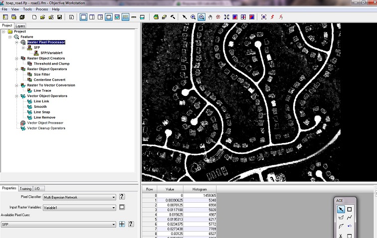

Хорошо, давайте я буду спрашивать по пунктам, если вы не против))) Вот начну еще со стандартного тренеровочного упражнения, самого первого, где нужно было выделить дороги. Вот что у меня получилось:

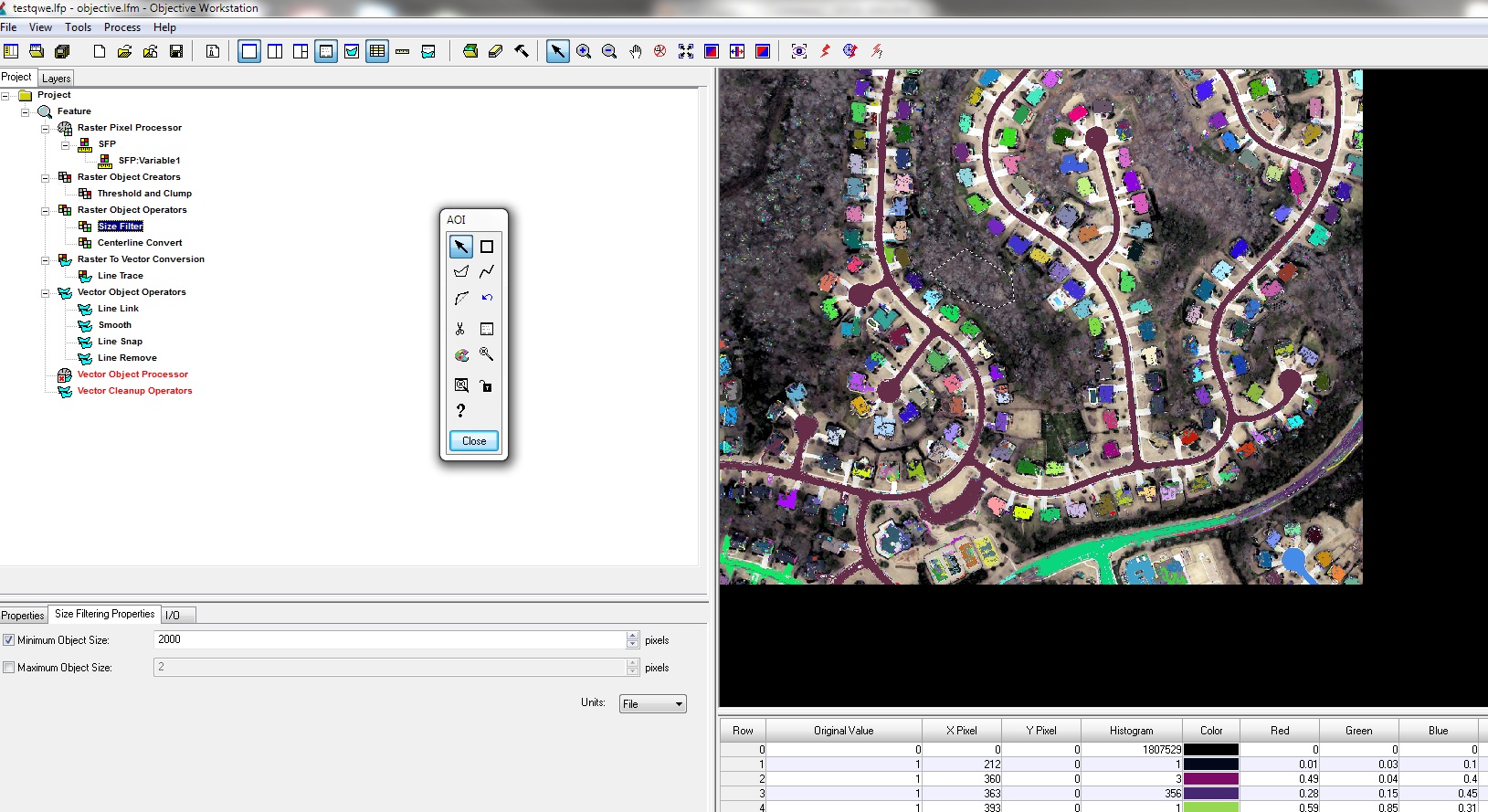

Если выбрать Size Filter то дороги становятся цветными, розовыми. Мне интересно это нормальный результат(все-таки нужный объект выделен) или какая-то ошибка? Потому что в руководстве в итоге нормальный снимок, а уже поверх него проложены линии вдоль этих самых дорог

Сообщение Saimon » 13 авг 2012, 15:01
У меня показывает вот такую картину:
Дороги (почти все) выделены фиолетовым.
Розовый цвет это нормальный результат)
проверьте все ли дороги выделены розовым цветом.
В итоге вы должны получить векторный файл с центральными линиями дорог.

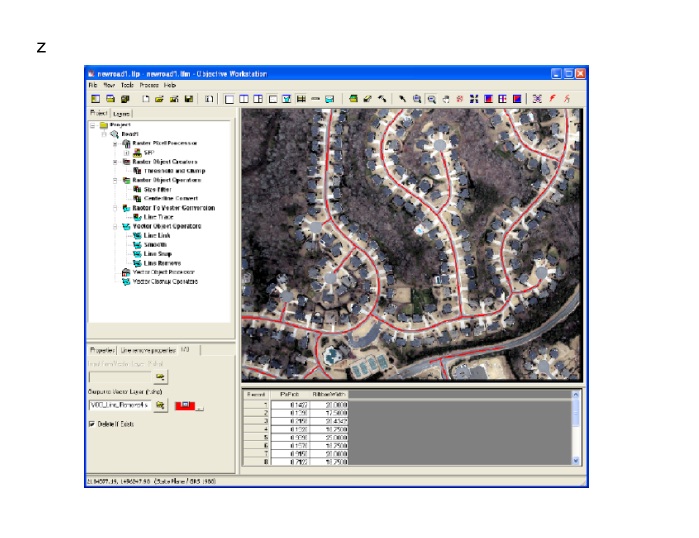

Меня не розовый цвет смущает)) Да, дороги выделены все как надо, кроме крупной юго-восточной, но так и должно быть (у вас она зеленого цвета). Меня не устраивает то, что выделяются не только дороги, но и все объекты на снимке. У вас хотя бы растительность и грунт не закрашены, а у меня абсолютно все. И хотя дороги просматриваются достаточно четко, хотелось бы такой результат, как на примере из IMAGINE_Objective.pdf:
