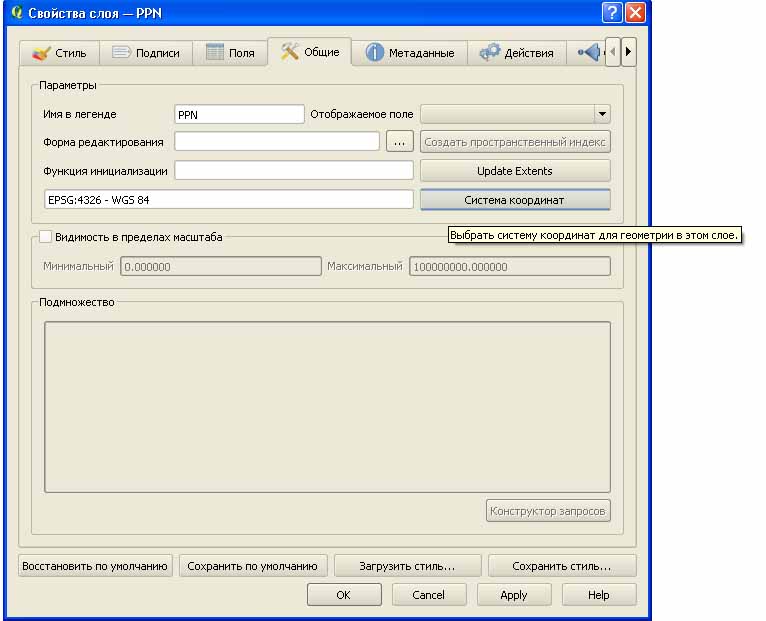

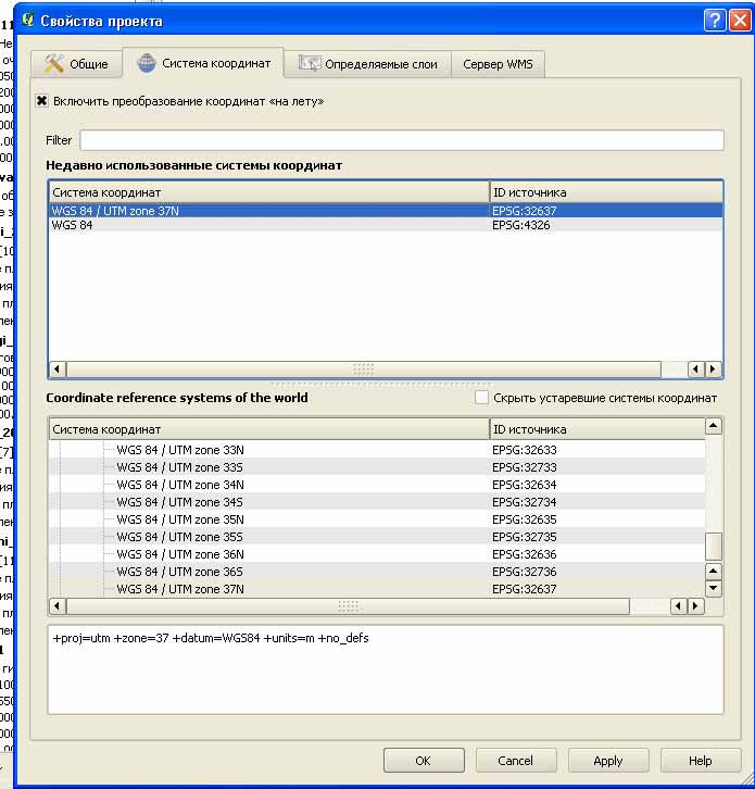

сам проект у меня в WGS/UTM, а точечные слои ложатся только просто в WGS. Галочка "преобразование координат" стоит. Если я задаю им систему координат WGS/UTM они "улетают". Это ошибка или можно так работать?

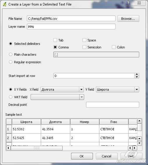

1. Загружаем Bolezni_2011.shp. Щелкаем правой кнопкой по слою, выбираем

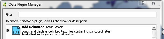

2. Включаем модуль
3. Нажимаем на его кнопку (или выбираем из меню), указываем CSV файл, вводим необходимые настройки:
На вопрос, в какой системе координат данные, указываем EPSG:4326

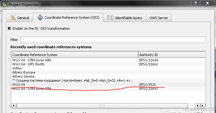

4. После того как точки добавятся. Идем в Свойства проекта и нажимаем Перепроцировать на лету.
В конце может также понадобится щелкнуть по слою правой кнопкой мыши и выбрать Zoom to layer extent

да, это всё так и получается. Вопрос мой был в чём, получается в свойствах PPN система координат WGS 84, а в свойствах Bolezni - WGS/UTM
Re: Работа с версиями 1.5.0 и 1.9.0
Сообщение Максим Дубинин » 23 мар 2012, 15:10
да, получается так, и?
