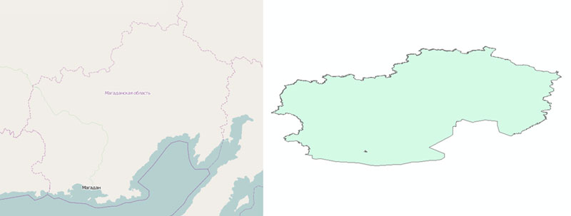

Коллеги, кто работает в ArcGis, очень нужна ваша помощь. Заказчик передал мне данные в shp-файлах, которые скачаны с OpenStreetMap, до этого вообще не была знакома с этой системой. Мне нужно работать с этими данными в ArcGis, когда я подключаю их там в новом проекте, то визуально они искажаются, то есть например квадратное здание становится похожим на параллелипипед:) Как-будто происходит перепроецирование. Но при этом координаты отображаются правильные у всех данных (внизу в строке состояния, при наведении курсором на объект). Проекцию в shp-файлах пробовала отключать, в проекте тоже не прописываю проекцию, то есть "на лету" ничего не должно проецироваться. Подключила те же данные в Map Info - там все замечательно отображается. Дело в том, что мне к этим данным надо привязать растр, и эта "кривизна" никак не устраивает. Чего я не понимаю, где недосмотрела??) Спасибо всем, кто откликнется.

Максим, большое спасибо за ответ. Все внимательно прочитала. Прошу прощения за дилетантский вопрос. Но деваться некуда - до этого только в ArcGis работала:) Попыталась разобраться, что происходит, увидела что в ArcGis данные как бы сплющиваются по вертикали в два раза, по сравнению с картинкой в OSM (прикрепила картинку), из-за того что физический размер на экране расстояния, соответствующего 1 градусу в ГСК, по горизонтали в обеих программах одинаков, а по вертикали в OSM больше в два раза. В проекте ArcGis проекция никакая не прописана, просто открываю пустой проект и добавляю shp-слой, скачанный из OSM, то есть перепроецирования "на лету" в другую СК нет. Что не так делаю??
- Untitled-1.jpg (17.29 КБ) 13929 просмотров

попробуйте наоборот выставить СК экстента WGS UTM зона Магаданской обл (что в какой зоне, есть тут же на гис-лабе)

Спасибо! Теперь все выглядит одинаково и в OSM, и в ArcGis:))

просто шейп на ОСМ в WGS, а показывается в WGS UTM, чтоб привычно выглядело
