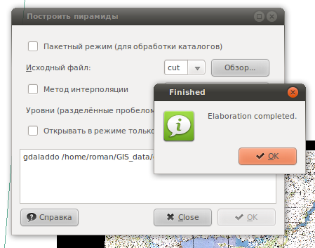

Добрый день!
Сообщение о завершении построения пирамид для растра не переведено.

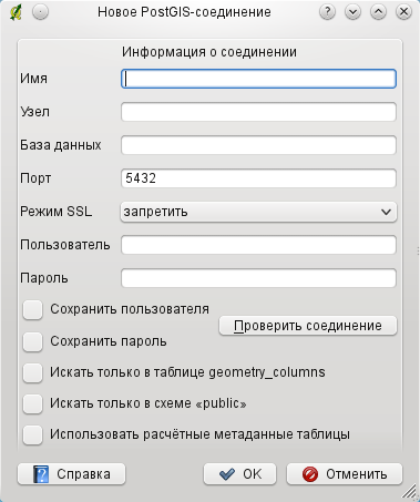

В диалоге "Новое PostGIS-соединение" в параметре "Искать только в таблице geometry_columns" отсутствуют кавычки для geometry_columns

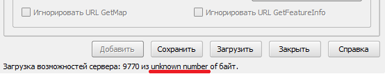

Вот:

Re: Перевод интерфейса QGIS-оставляем строки, вопросы, замечания
Сообщение Максим Дубинин » 21 сен 2010, 22:44
Это называется Перепроецировать

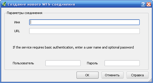

Смесь языков:
