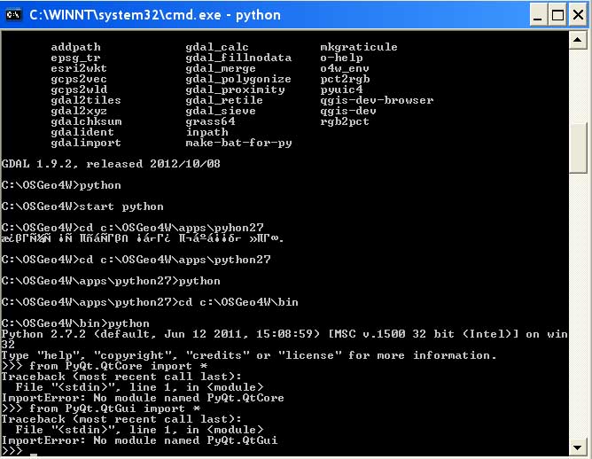

Voltron писал(а):Прежде всего проверьте наличие всех необходимых компонент: QGIS, Python, PyQt.
По первым 2-м: в каталоге C:\OSGeo4W\bin лежат qgis-dev.exe, qgis-dev.bat, python.exe
по 3-му, нашёл архив "pyqt4-4.8.3-2.tar.bz2" в каталоге C:\OSGeo4W\downloads.
Всё правильно?

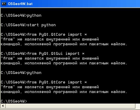

Voltron писал(а): Далее в командной строке OSGeo4W попробуйте запусть Python и импортировать пакеты PyQt
from PyQt.QtCore import *
from PyQt.QtGui import *
Python всё также не хочет запускаться...
Выше Вы писали, что при нескольких установленных версиях Python (у меня их 2: Python24 в корневом каталоге и Python с OSGeo4W), необходимо прописывать путь к нужному... А как это сделать? Или проблема не в этом?

Хм... это очень странно. Если указывать полный путь к python он запускается?
Re: Создание приложения на базе набора библиотек QGIS на Pyt
Сообщение Максим Дубинин » 24 окт 2012, 21:45
судя по консоли питон вообще не запускается, а DruzhA продолжает как ни в чем ни бывало вводить код на питоне в консоль системы.

Я заметил :-). Потому и хочу узнать, запускается ли питон, если указать полный путь. Вообще странно, конечно, должен пускаться, т.к. ставится он по зависимостям

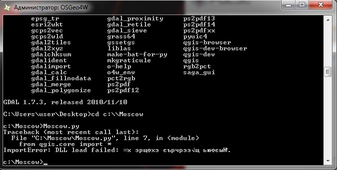

Подскажите, пожалуйста, сделала несколько раз по инструкции, разобрала кучу ошибок, описанных в теме... и наконец наткнулась на ошибку, о которой еще не говорили =(
Подскажите, что делать, переменные среды прописаны, библиотеки все установлены, QGis тоже (недавно переустановила, подчистив полностью реестр и другой мусор на компе).
В итоге ошибка такая:

maestro90 писал(а):Щас после снова винды и установки питона перестала вылазит ошибка на pyqt4. Вылазит на qgis.core.
Поискав на просторах гугла понял что ошибка в PYTHONPATH, но щас вроде четкие значения присваиваю ему.
Возникла такая же ошибка как и у maestro90, однако не поняла, что значит переустановить питон?
Общесистемный питон или тот, который в qgis? т.е. заново запускать переустановку qGis с выбором библиотек? =_=...

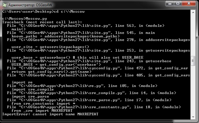

Конечно =(...
Я уже второй день пытаюсь запустить - тему почти наизусть выучила.
PATH = C:\Program Files\OpenVPN\binc:\OSGeo4W\apps\qgis-dev\bin;%PATH%
PYTHONPATH = c:\OSGeo4W\apps\qgis-dev\python
QGISHOME = c:\OSGeo4W\apps\qgis-dev
Первую ошибку исправила методом:
try:
from _sre import MAXREPEAT
except ImportError:
import _sre
_sre.MAXREPEAT = 65535
Вторая ошибка у меня такая же в точности, как и у maestro90, вот с ней намучалась =(...
