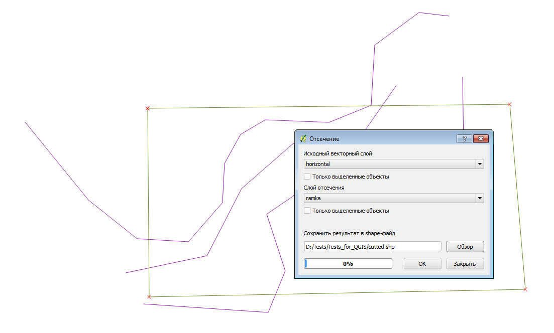

Есть слой из линий и есть рамка. Хочу создать другой слой, в котором линии будут ограничены рамкой.
Слой horizontal лиловый, слой ramka зеленый, хочу сохранить подрезанные линии в слой cutted. Программа бодро рапортует о выполнении задания, присоединяет слой к проекту, но слой - пустой.
Что я не так делаю?
Что я не так делаю?

Возможные ошибки:
1. Оба слоя должны быть в одной проекции.
2. Почему-то слой "рамка" у вас находится в режиме редактирования. Перед процессом обрезки нужно сохранить и завершить редактирование.

Нет. Оба слоя GK 10 зона, при отключенном режиме редактирования в обеих слоях все то же самое (

А рамка у вас полигон?

Дык у меня так и есть вроде...Nariman писал(а):слоем отсечением у вас должна быть рамка, и соответственно наоборот, исходным слоем тот который будете обрезать.
Слой отсечения рамка, исходный - горизонтали.

Cпасибо!bolotoved писал(а):А рамка у вас полигон?
Хотя рамкой мне сначала показалось удобнее
