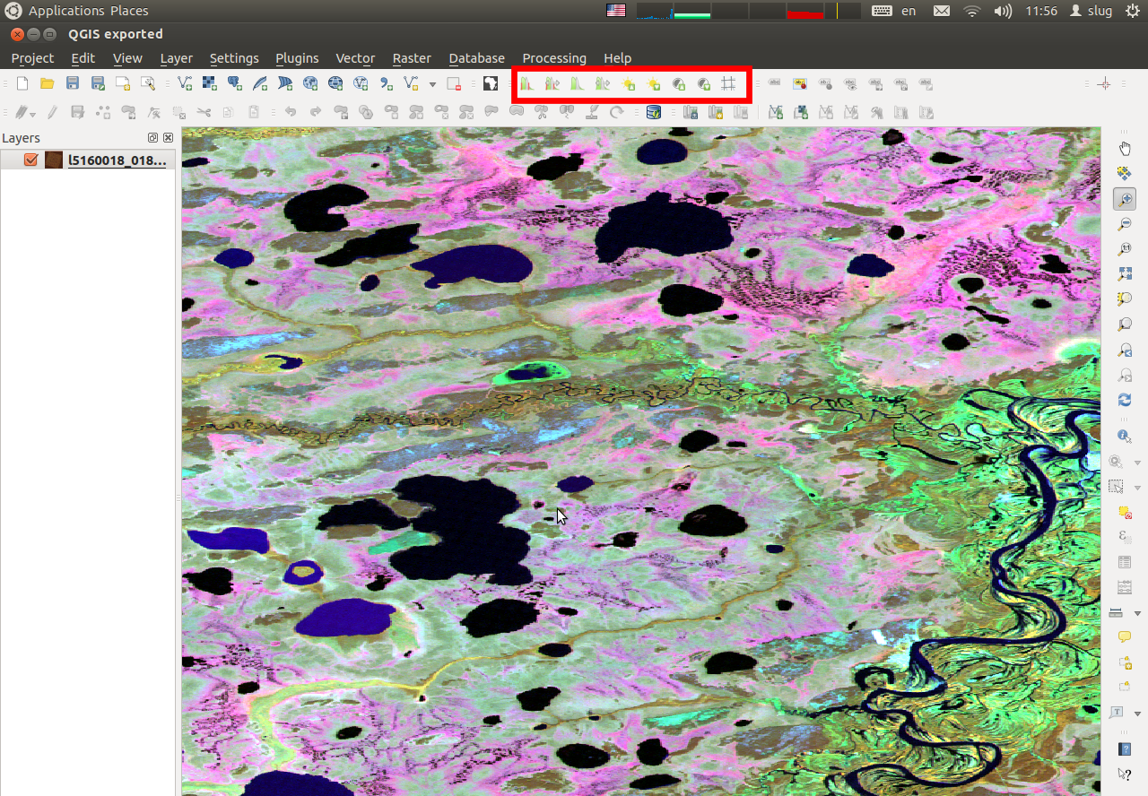

Нет, эти кнопки - это панель инструментов доступная в кугис с версии 1.9. Если не активна, нужно активировать: Вид/Панели инструментов/Растер.Julia-Storm писал(а):делала всё по инструкции из ссылки(( кнопки , Вы имеете,ввиду те, что в свойствах?

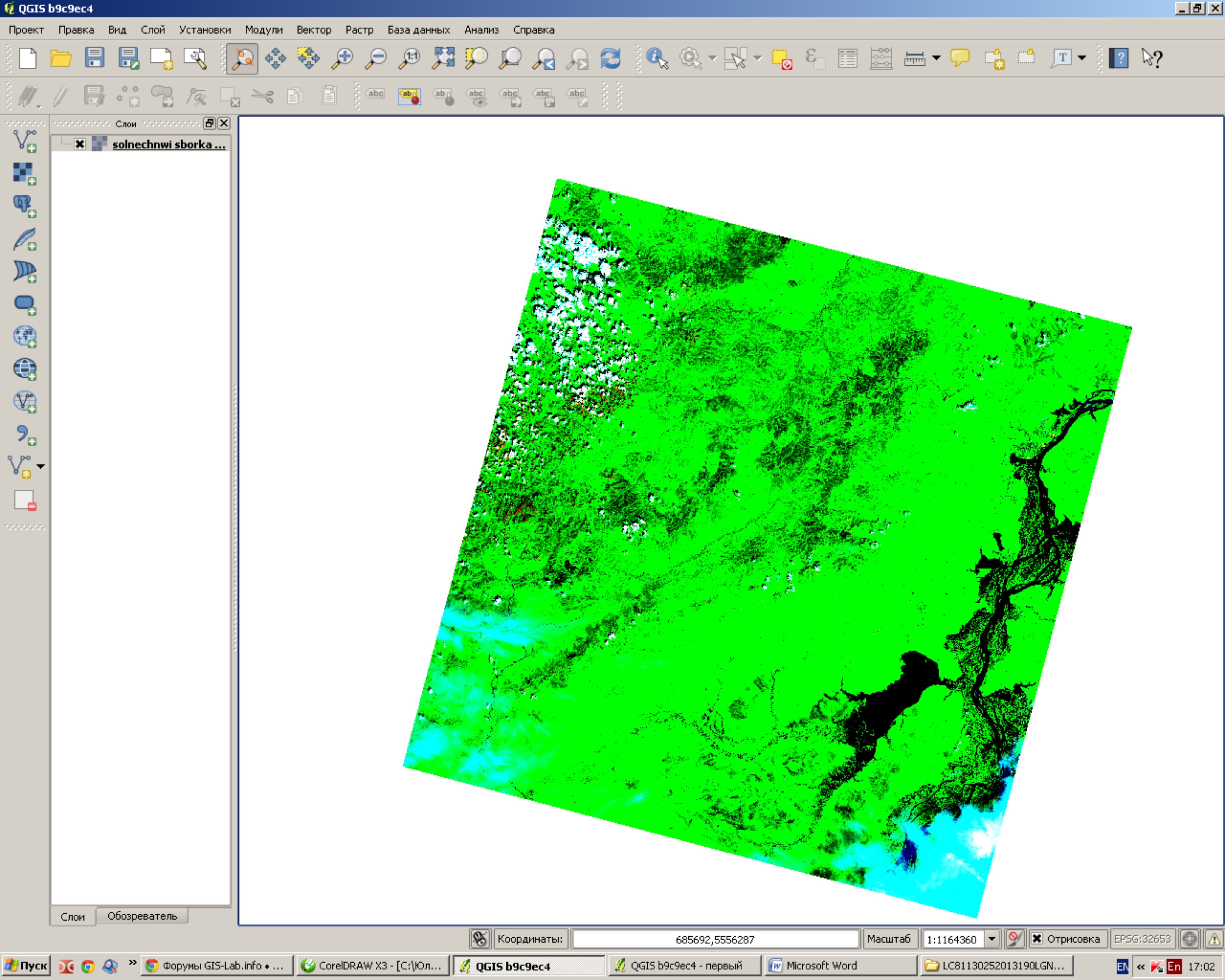

версия 1.9.0
- Рисунок2.jpg (2.09 МБ) 21722 просмотра

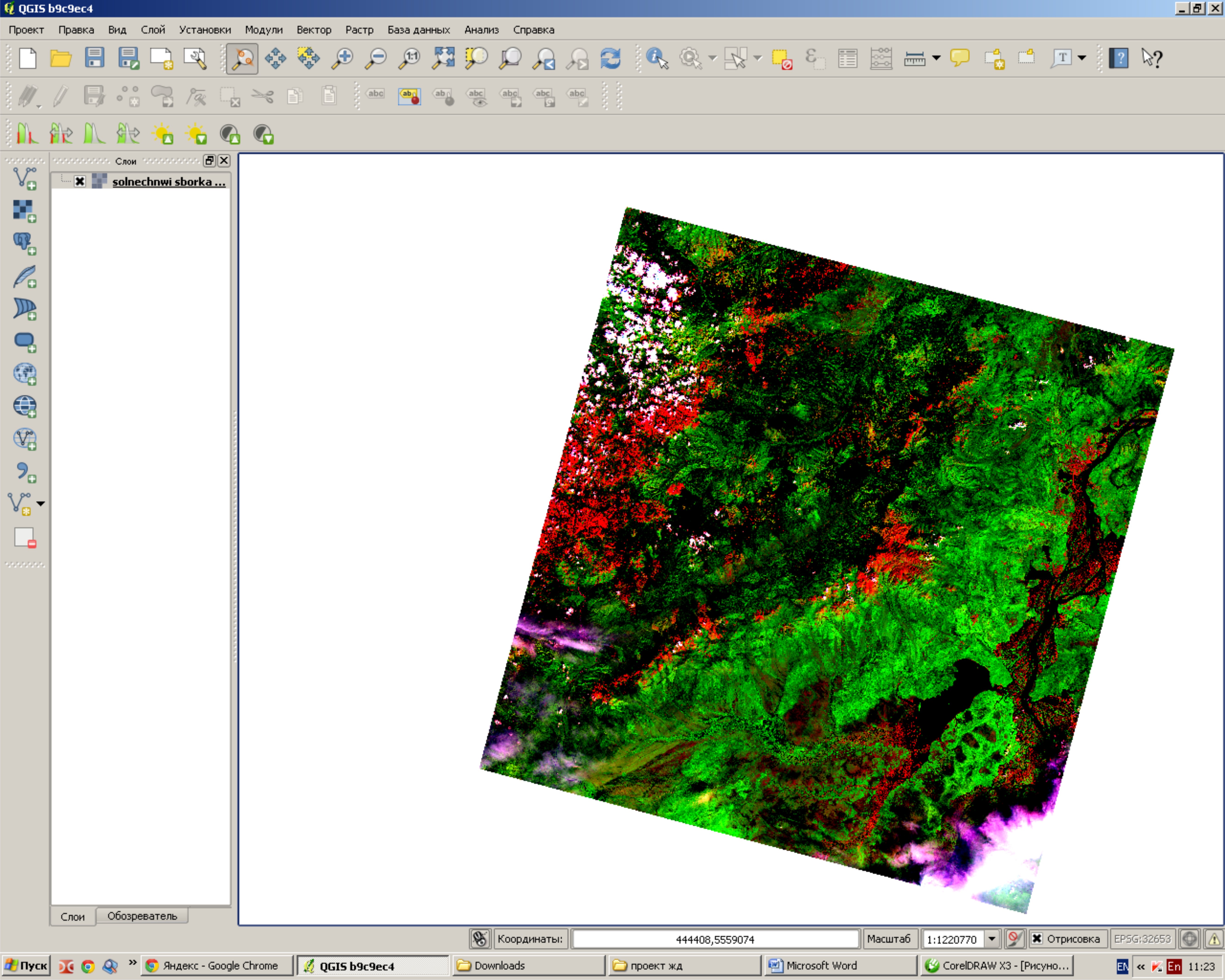

bolotoved ? использовала ваши рекомендации, вот что получилось(
- Рисунок1.jpg (2.46 МБ) 21680 просмотров

Re: Интерпретация комбинаций каналов данных Landsat
Скорее всего на построение гистограммы влияют облака.
1. В окне карты увеличьте снимок так, чтобы в видимой области не было облаков.
2. Нажмите кнопку "растянуть гистограмму по срезу с накоплением" или "растянуть гистограмму в пределах охвата" (последний вар. как правило менее контрастный).

спасибо! вроде теперь по-лучше. Вы случайно не знаете, какое химическое соединение дает загрязнение малинового цвета, как в моем случае?
- Рисунок1.jpg (2.21 МБ) 21664 просмотра

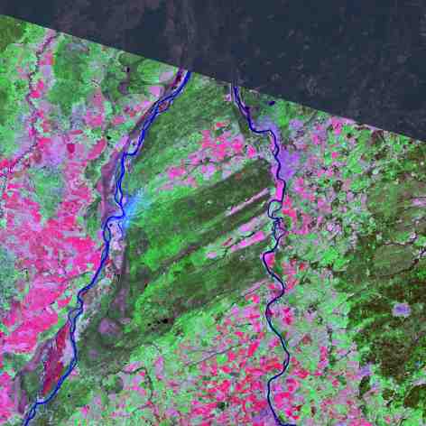

Сделал композит RGB 7-4-2 (Томская область, Landsat 7, 14/04/2003), как указано в статье http://gis-lab.info/qa/qgis-landsat-merge.html. QGIS 2.6.0, настройки контрастности "Стандартное отклонение *2, растяжение до мин/макс", настройки гистограммы не трогал (см. аттач).
В результате Обь и Томь получились синими (ЧСХ, отличающимися по цвету). Но никак не розовыми, как на соответствующей иллюстрации в статье! Читаю внимательно описание композита: "Сухостойная растительность выглядит оранжевой, вода- голубой.". Полез в упоминаемую статью James W. Quinn. Там - то же: "Dry vegetation will be orange and water will be blue.".
Также отличными вышли результаты 3-2-1 (в статье - реки снова розовые; у меня - светлозелёные, "ествественного" цвета, как и упомянуто в описании); 7-5-4 (у меня - реки чёрные; растительность _голубая_, а не фиолетовая - как в описании). 4-5-1, 4-5-3 вышли похожими.

- Уменьшенная копия 7-4-2, Landsat 7.
- 7-4-2.jpg (23.3 КБ) 18491 просмотр
