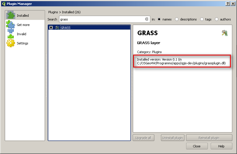

Сообщение bolotoved » 23 авг 2013, 08:27
У меня грасс нормально работает на последней ночной сборке в Win и Ubuntu. (В первом случае, установлно через OsGeo, во втором - с репозитория ubuntu-gis). Посмотрите, присутствует ли grassplugin.dll
Часто в таких случаях помогает полная переустановка QGIS.
Screenshot - 8_23_2013 , 12_17_47 PM.png (25.29 КБ) 6896 просмотров
