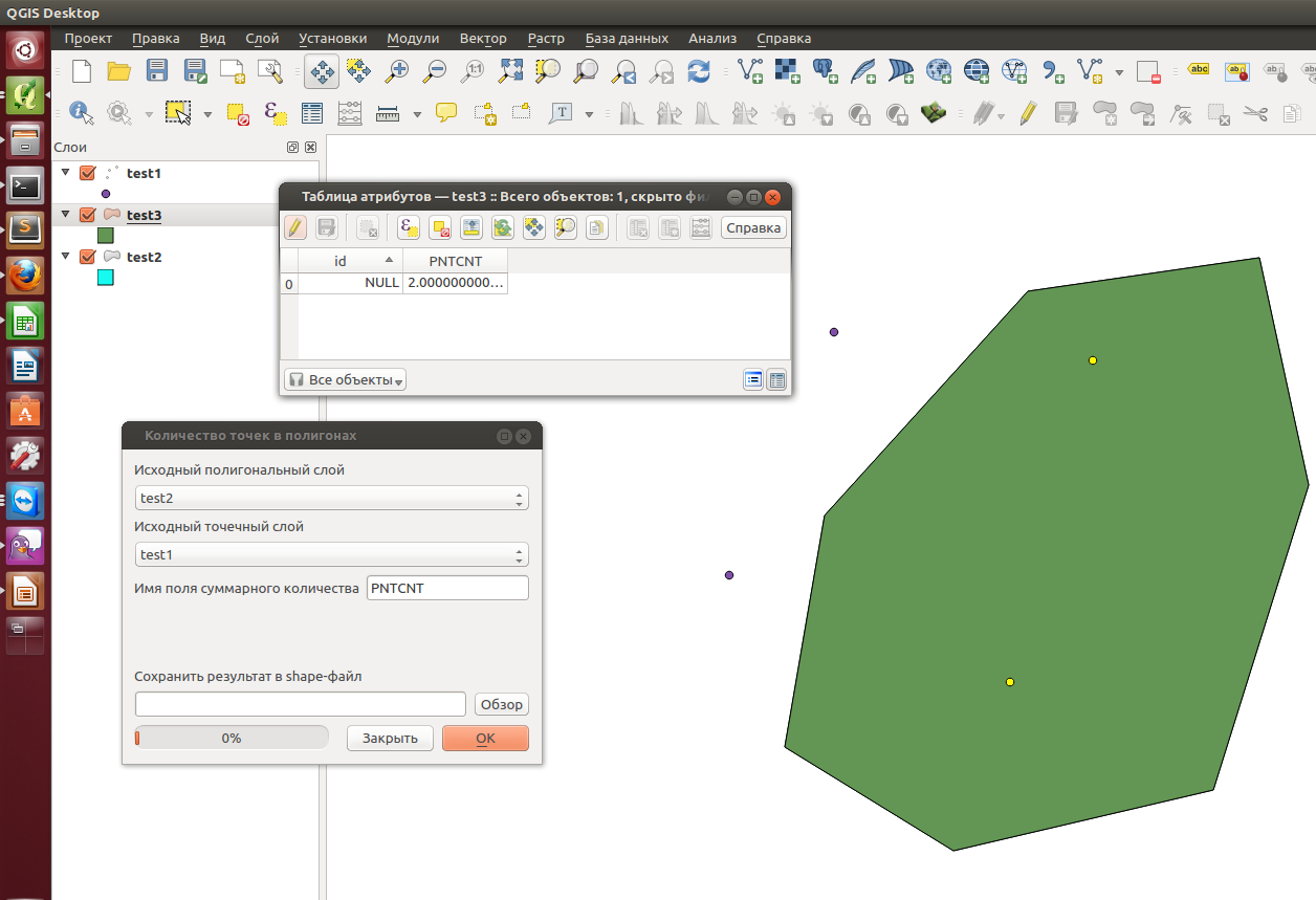

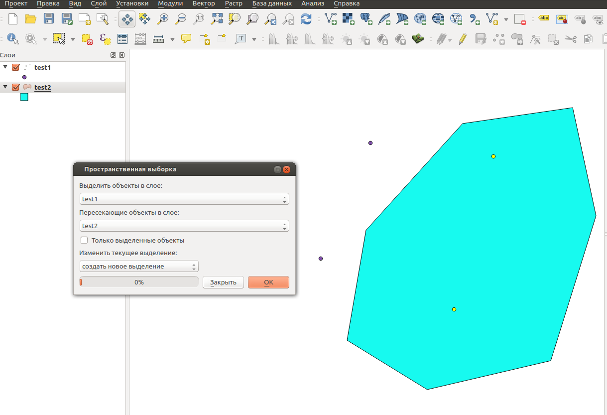

Сообщение Максим Дубинин » 01 авг 2013, 15:28
питона, обновитесь до 2.7.4, 2013 на дворе.
Скрины с ночной сборки

Сообщение MelechinAV » 01 авг 2013, 15:44
Дико извиняюсь за свою невнимательность.
Обновился (указал репозитории, которые советуют на сайте кугис). Питон не обновлял пока. Все работает.
Большое спасибо.
