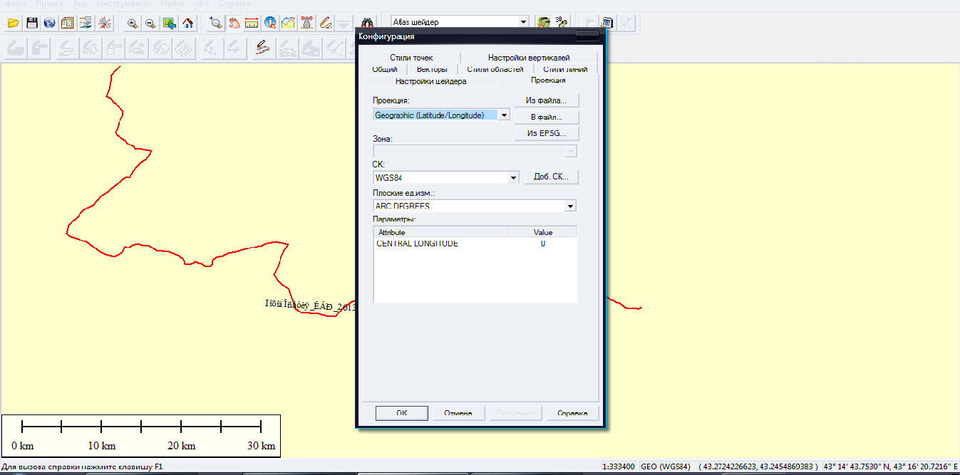

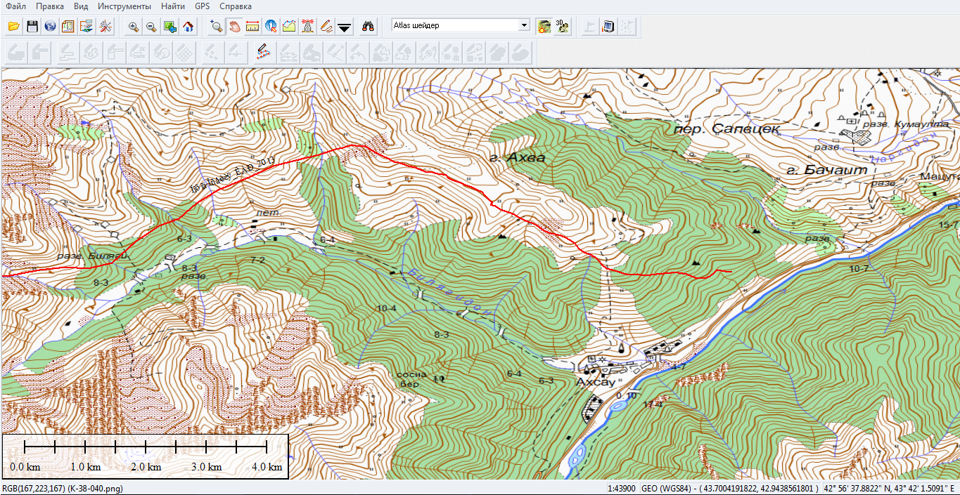

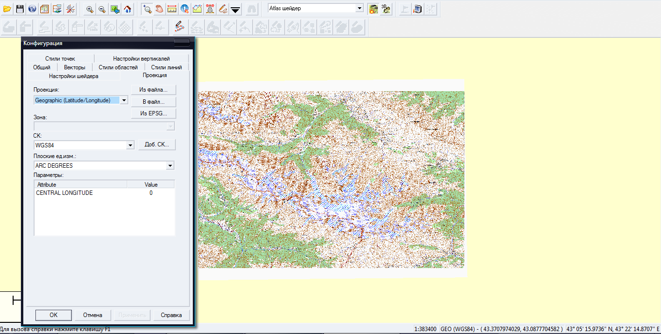

Доброго времени суток! Подскажите пожалуйста.
У меня имеется сделанная в Google Earth нитка маршрута, сохраненная в виде kml файла и несколько карт на территорию, по которой будет проходить данный маршрут.
Нитка маршрута выполнена в проекции Geographic (Lat/long) система координат WGS-84. Карты выполнены в проекции Transverse Mercator, система координат S-42 (PULKOVO 1942) существуют в виде png файла с файлом привязки map, а так же файлами коррекции и т. д. (GMV, PGV, PRJ).
Я хочу наложить в программе Global Mapper нитку маршрута на имеющиеся карты. Так как GPS навигаторы, Google Earth, базы данных вершин и перевалов работают в проекции Geographic (Lat/long) системе координат WGS 84, то я конвертирую карты в программе Global Mapper в эту проекцию и систему координат через "инструменты" -> "настройки" и сохраняю карты в виде нового файла. Однако после этой операции нитка маршрута не совпадает с имеющимися на карте тропами и дорогами. Вариант кривой привязки карт исключен, так как если исходную карту открыть в Ozi Explorer вместе с kml ниткой маршрута, то все совпадает...
Подскажите пожалуйста, как в Global Mapper привести имеющиеся карты в проекцию Geographic (Lat/long) и систему координат WGS-84.
- Здесь видна проекция и система координат kml нитки маршрута
- Карта 3.png (52.44 КБ) 15973 просмотра
- видна ее исходная проекция и система коордиат
- Карта 2.png (142.59 КБ) 15973 просмотра
- Вот открытая исходная карта
- Карта 1.png (233.96 КБ) 15973 просмотра

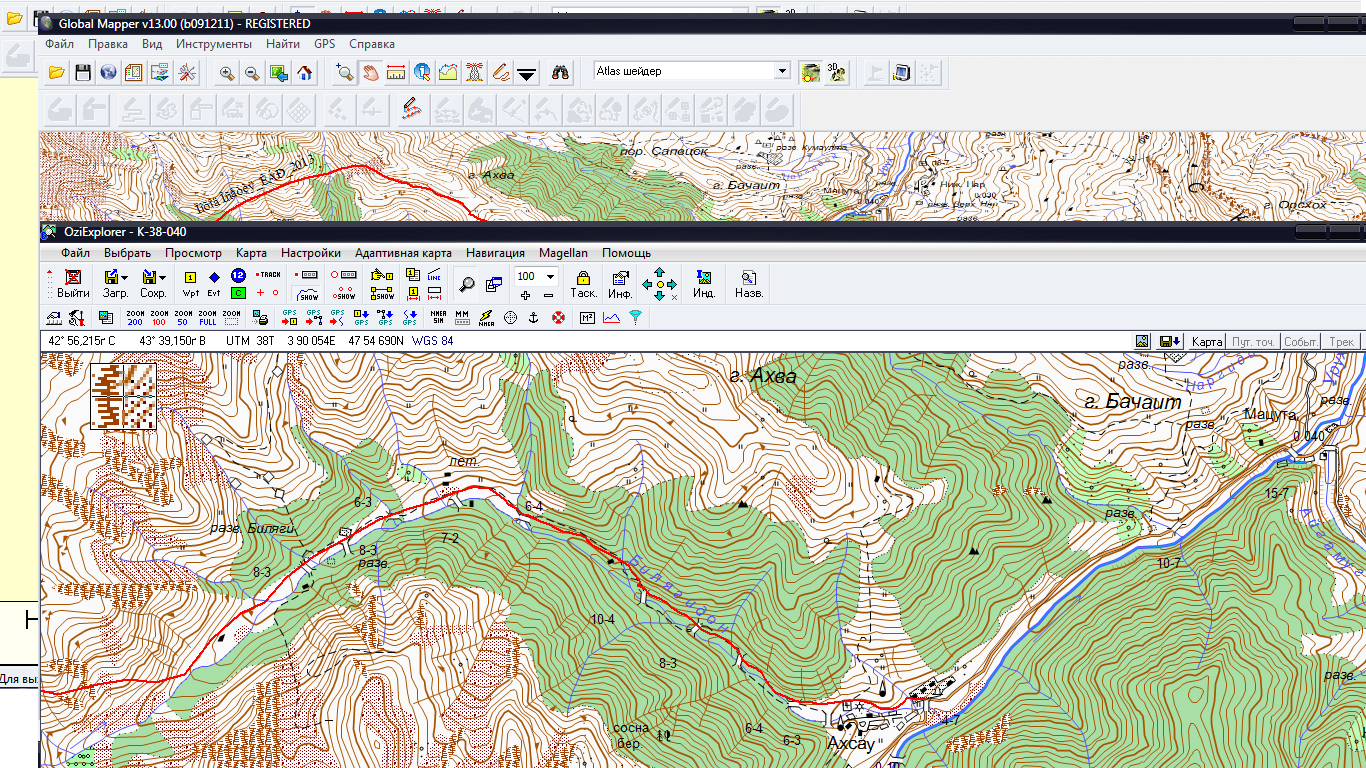

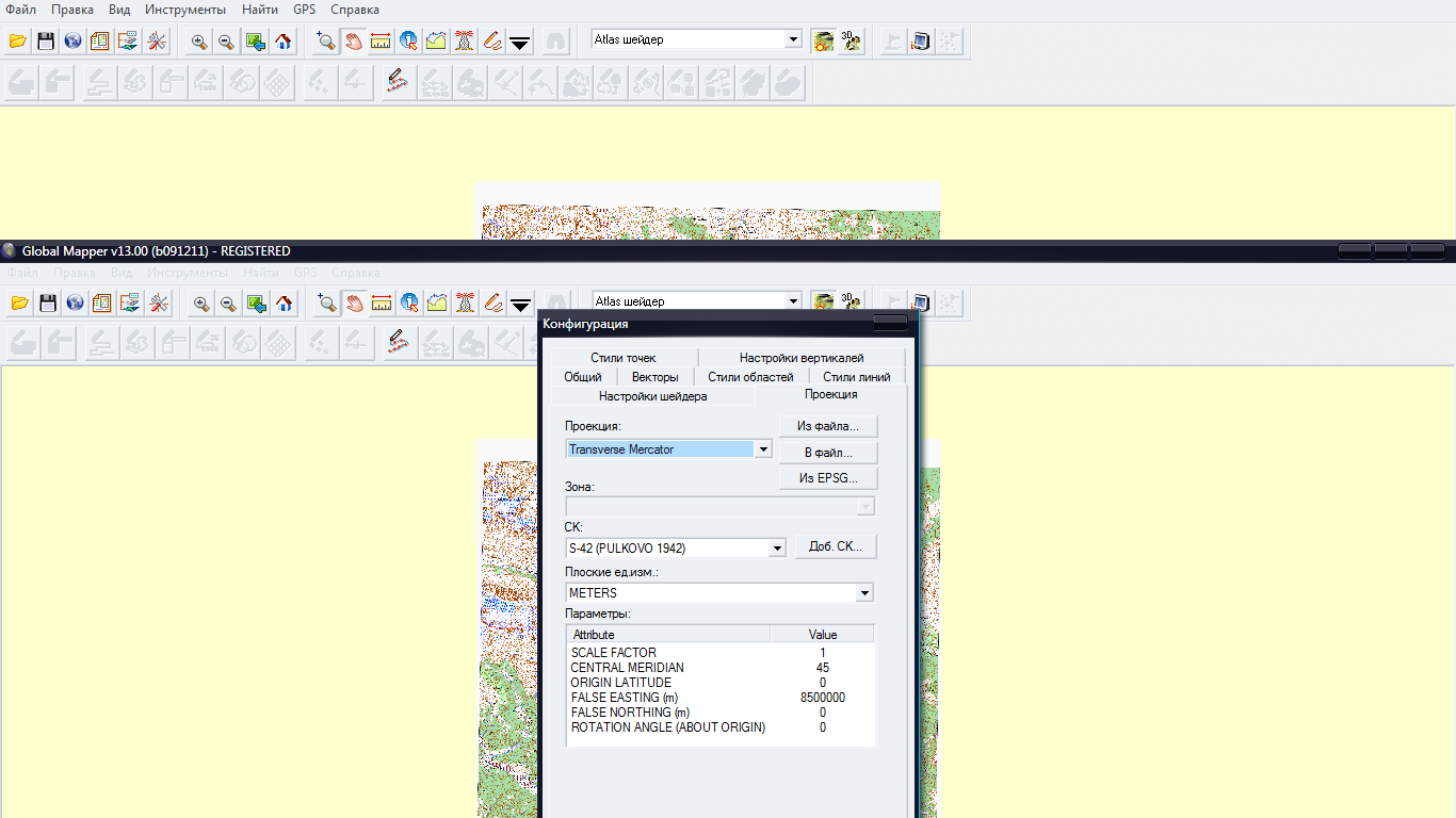

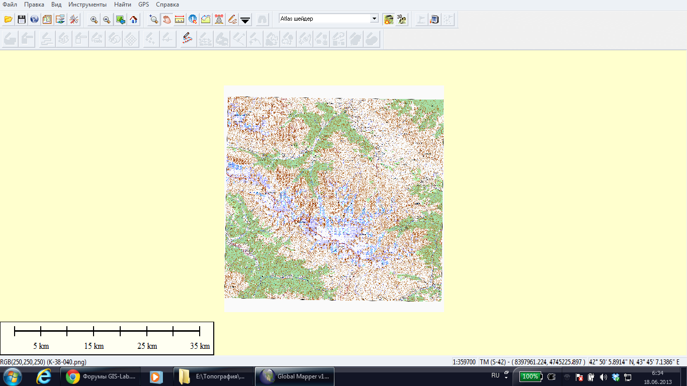

Продолжение

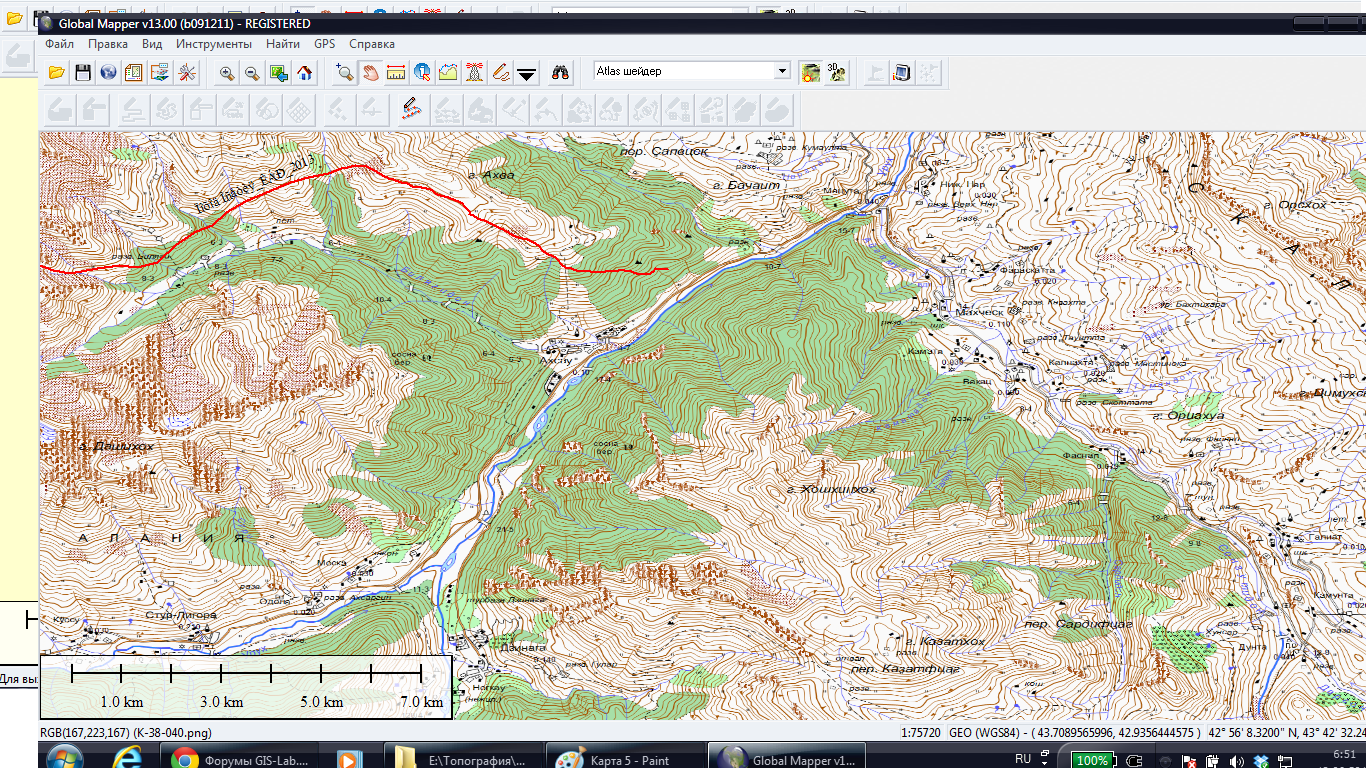

- А теперь измененная карта с ниткой. Ничего не изменилось(((
- Карта 6.png (1.56 МБ) 15970 просмотров
- Вот карта после изменения проекции и системы координат.
- Карта 5.png (247.42 КБ) 15970 просмотров
- Так соотносится карта и нитка маршрута до изменения проекции и системы координат карты
- Карта 4.png (1.23 МБ) 15970 просмотров

1. Снесите "русифицированный" с ошибками в переводе GM и поставьте оригинальный.
2. Перепривяжите карту в GM, потому что у карт Госгисцентра привязка всегда "плюс-минус лапоть".
3. Не нужно пересохранять карту чтобы сменить проекцию перед наложением - сама карта может быть в какой угодно проекции, менять достаточно проекцию рабочего пространства GM.
Вообще, такого как у вас, наблюдаться не должно. Я подозреваю, что при пересохранении карты у вас происходит какой-нибудь конфликт между разными оставшимися файлами привязки.

Со всеми другими картами таких проблем нет. Или вы сами что-то делаете не так, или данные имеют общую проблему. А переставить GM я просил не для того, чтобы что-то исправилось, а для того, чтобы возможен был диалог на одном языке - вы же не стали лучше понимать, как работает программа, от того, что специальные термины оказались криво "переведены" на русский? Но за то лишили себя возможности, в случае чего, точно следовать инструкциям с упоминанием оригинальных названий пунктов меню и элементов управления.

Логичнее было бы подгонять не растры под вектора, а наоборот.
Надо сравнить параметры СК в GM и в Ozi. А вообще, ещё лучше бы увидеть сами файлы (карта + линия в KML).

Если нарисовать линию в GE и сохранить в KML, а потом открыть в GM - никаких трансформаций тамошние координаты не претерпевают и разночтение невозможно.
А вот способ привязки карт госгисцентра, да еще прошедших через OZI Explorer и, возможно, какие-то еще утилиты - это пока "чёрный ящик", и как раз там может твориться что угодно. Так что на место, скорее всего, нужно ставить именно растры.
