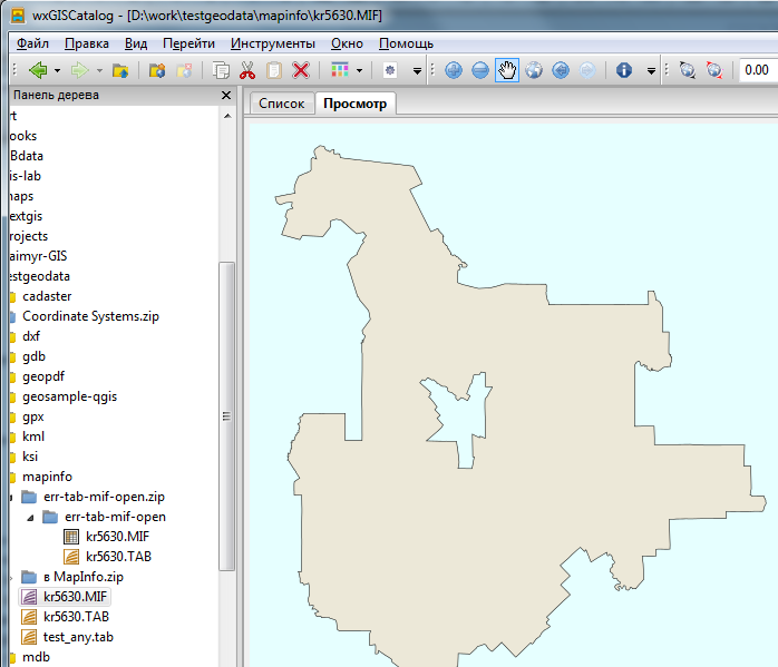

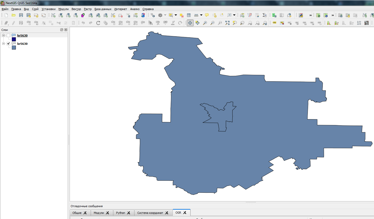

Подтверждаю, причем GDAL здесь не причем.
NextGIS QGIS 1.9 от 17.01.
Хотя боюсь, что проблемы в самом файле - т.к. другие mid/mif с дырками открываются без проблем.

- qgis.png (122.01 КБ) 13503 просмотра
- wxgis.png (68.74 КБ) 13503 просмотра
