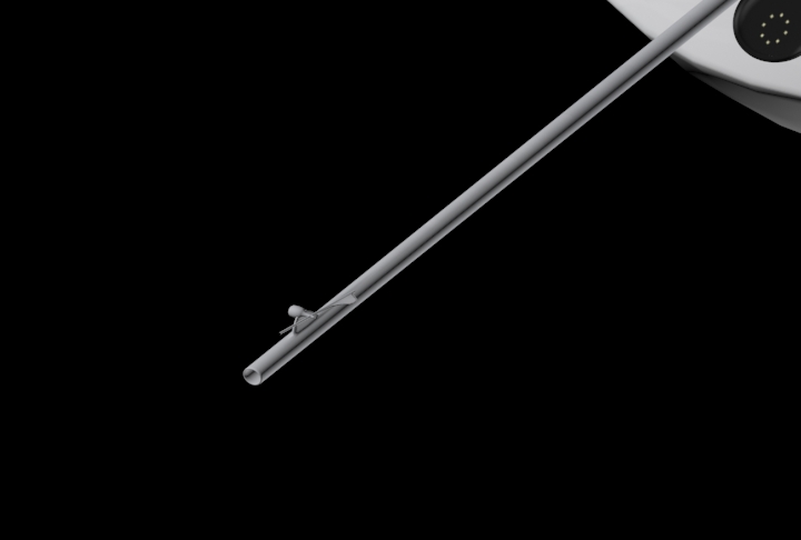

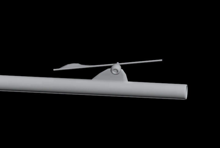

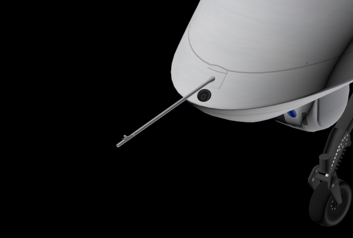

Господа, подскажите, что это за штука, присутствующая на носу MQ-1 ?
- 3.jpg (25.78 КБ) 32105 просмотров
- 2.jpg (24.45 КБ) 32105 просмотров
- 1.jpg (52 КБ) 32105 просмотров

Это ПВД и ДУА. Вопрос снят.
