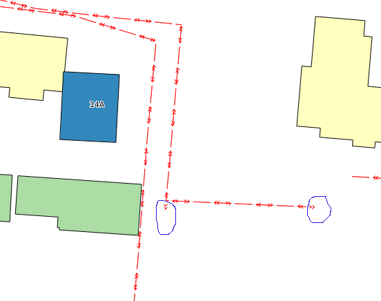

Пытаюсь сделать условные топографические обозначения для подземных электрических кабелей (стили в архиве
Electro.zip
Кабель подземный электрический
(2.33 КБ) 461 скачивание
) при этом используется сдвижка маркера на заданное значение, в результате получется на поворотных точках вот такое
Ошибки на поворотных точках контура
(обвел синим), что считаю является ошибкой при отображении.
Дмитрий Барышников
Сообщения: 2572
Репутация: 261
Re: Ошибки при отображении симв. маркеров в линейных объекта
Сообщение Дмитрий Барышников » 02 апр 2013, 20:15
Это не ошибка, это фича.
Если вам нужен другой, особый вид отрисовки видимо необходимо разработать такой в виде плагина или патча для QGIS.
