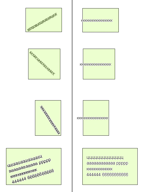

Сообщение thegeo » 22 мар 2013, 15:15
ErnieBoyd писал(а):Закодировать можно всё, хоть и криво в силу ограниченности языка.
Язык это инструмент, средство. И люди не один раз доказывали, что даже примитивным инструментом можно делать прекрасные вещи. В нашем алфавите всего три десятка с небольшим букв, но никто не говорит об убогости языка построенного на этом алфавите. Лишь хочется выразить благодарность алфавиту за любезно предоставленные буквы.
По поводу предложенного решения. На рисунке привожу результаты небольшого тестирования: слева до поворота, справа после. Для ориентировки зеленым показана область MBR до поворота. Следует также отметить изменение размера шрифта после поворота на один пункт. Все говорит о том, что после поворота текст может оказаться сильно не на том месте.

ErnieBoyd
thegeo
Большое спасибо за оперативные решения. В принципе мою задачу решают оба варианта, так как при использовании расчёта баундов в способе ErnieBoyd текстовая надпись съезжает не критично, а при использовании способа thegeo создание нового объекта опять-таки не очень скажется на процессе. В любом случае и тот и другой вариант лучше непонятного увеличения шрифта.
