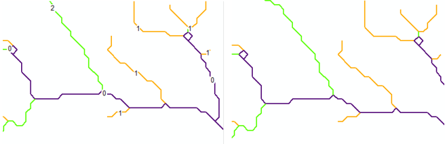

Переименовать при импорте через ogr2ogr, так и не получилось, как бы я не измывалась над синтаксисом. Но, в общем-то, соединить вектор и таблицу удалось. Правда до меня так и не дошла идеология, того, что категории нужно сначала удалить, а затем прописать заново. Логично предположить, что на выходе из модуля должны получаться и вектор, и таблица с каким-то одинаковым идентификатором, что бы их было возможно связать без проблем.
К сожалению, по результатам работы модуля также проявилась неприятная особенность. При наличии «колец» в векторе, порядок потоку не присваивается. Такое наблюдается и на моих данных и на данных AnnaAnna.

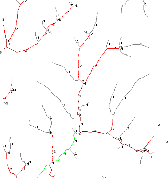

syroezhka писал(а): до меня так и не дошла идеология, того, что категории нужно сначала удалить, а затем прописать заново. Логично предположить, что на выходе из модуля должны получаться и вектор, и таблица с каким-то одинаковым идентификатором, что бы их было возможно связать без проблем.
Пардон, что тянул с ответом. Кажется, разобрался-таки с <v.strahler>.
Все предыдущие действия с ogr2ogr и обновлением "категорий" векторов были ненужны. Модуль сам прописывает порядки водотоков в виде категорий векторов.
Пример: по ЦМР выделены 323 водотока (r.watershed), в результате работы <v.strahler> они оказались разбиты на 5 категорий (0 -- обрезанные линии; от 1 до 4 -- порядки водотоков):

syroezhka писал(а): К сожалению, по результатам работы модуля также проявилась неприятная особенность. При наличии «колец» в векторе, порядок потоку не присваивается.
Выяснено опытным путём: для того, чтобы избежать неправильной работы <v.strahler>, нужно поиграться с площадным порогом (опция "threshold") в <r.watershed>. Если всё равно появляются такие кольца, придётся до исп-я <v.strahler> удалять их вручную.

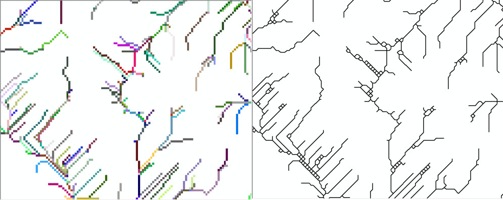

- hydroshed - он зачищен хорошо, много плоских мест, которые потом вылазят в прямые параллельные линии, как на рисунке. А те в свою очередь при переводе в вектор в «оленьи рога». Хотя не исключаю, что я просто не смогла правильно с ним работать, потому что дем все таки заточен работу с дренажной сетью

syroezhka писал(а): - hydroshed - он зачищен хорошо, много плоских мест, которые потом вылазят в прямые параллельные линии, как на рисунке. А те в свою очередь при переводе в вектор в «оленьи рога». Хотя не исключаю, что я просто не смогла правильно с ним работать, потому что дем все таки заточен работу с дренажной сетью
HydroSHEDS — тот же гидрологически обработанный SRTM. Какие именно данные вы использовали — "15sec Void-filled Elevation" или "30sec Void-filled Elevation"? Какие именно модули применяли и с какими опциями?
