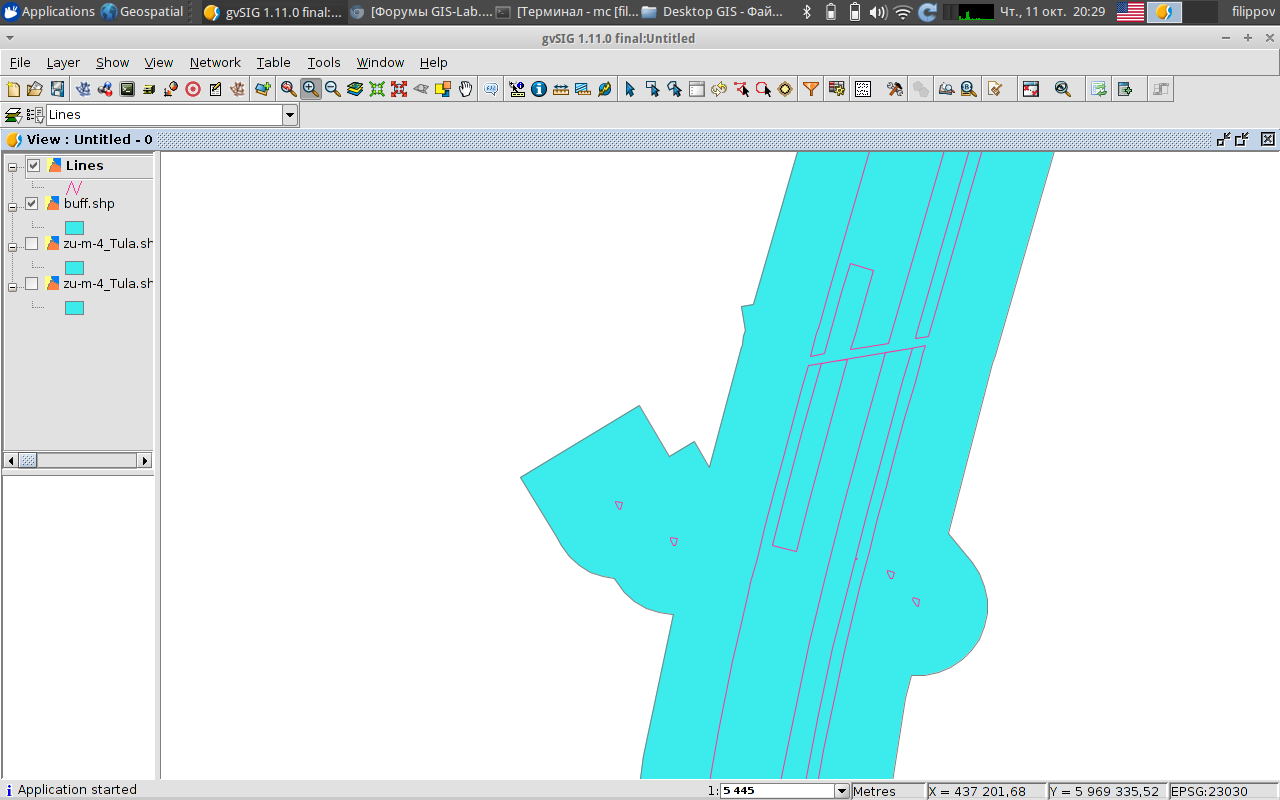

В замечательной ГИС gvSIG есть хороший модуль Geoprocess toolbox.
Есть там инструмент построения буферных зон и там есть там параметр Опция “Rectangle end cap” позволяет генерировать буфер с перпендикулярными ребрами (не скругленными).
Исходный слой - шейп-файл полигональный. Система координат вида и слоя совпадает, UTM 37N. gvSIG 1.11.
Не работает! Всё скруглённое.
Вот шейп -

Re: Построение буферов в gvSIG
Эта опция работает только с точечными слоями.
- buff_100m.png (142.03 КБ) 23957 просмотров

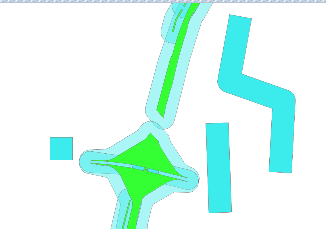

Практика показала
А ещё там в справке написано:
Вокруг простых линий хорошо буфер строит, без скруглений; если линия сложная - то начинают появляться скругления.For each input geometry, you could create one or many equidistant polygon buffer rings.
- buf_100m.png (71.97 КБ) 23926 просмотров
Не любит он полигоны.
вот результат того, как я извлёк полилинии из полигонов, а потом указ полилинейный слой в качестве исходного для буфера: значит моим потребностям удовлетворяет только OpenJUMP
