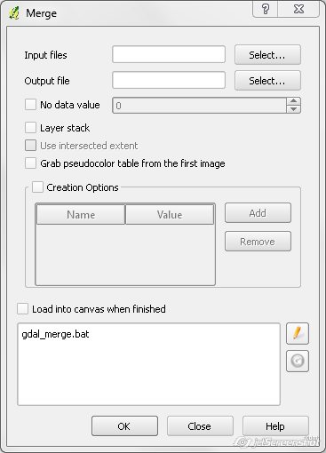

Сообщение Denis Rykov » 02 окт 2012, 05:24
Утилиты gdal - очень гибкая штука и склейка набора файлов, естественно, предусмотрена. Можно склеивать файлы по маске, а можно подготовить список нужных растров и скормить его gdal_merge, как это сделать написано тут. Если же вы адепт графического интерфейса, то можете поставить QGIS, там есть гуи для работы с гдаловскими утилитами.

Re: Отобразить растры на карте
Сообщение Максим Дубинин » 02 окт 2012, 09:31
Denis Rykov писал(а):Если же вы адепт графического интерфейса, то можете поставить QGIS, там есть гуи для работы с гдаловскими утилитами.
