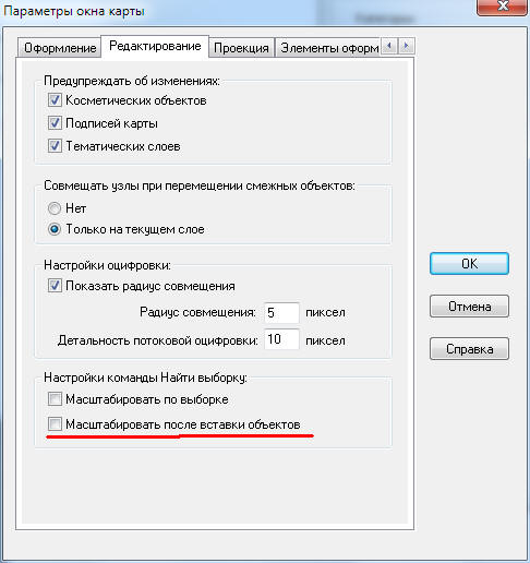

Вроде здесь надо снять галку.
- snap0238.jpg (41.92 КБ) 7449 просмотров

вот, и я помню что было, только в 8.5 билд 32 нет нигде...

Специально поставил 8.5 - там этого нет!

В 8.5 это обязательный элемент. В версии 10.0 и старше - фича (может быть отключена или включена, по желанию). В версии 8.5 такое выключить невозможно.
