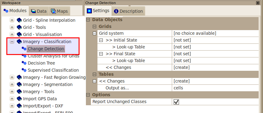

Ещё нужный функционал есть в открытой ГИС SAGA: "Imagery --> Classification --> Change detection"
