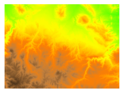

Пример разбиения растра (набор данных "Spearfish", растр <elevation.10m>) с анимацией в GIF.
