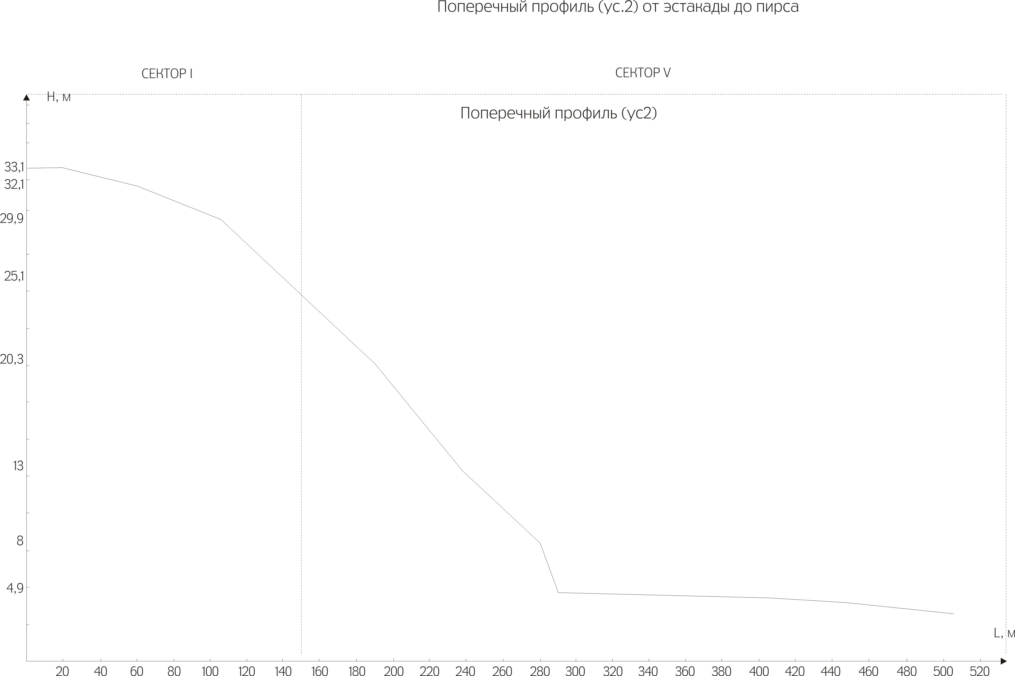

Это график
QLandkarte хорошо строит профили из формата GPS Exchange (*.gpx); не знаю, сможете ли вы преобразовать или сохранить ваши данные в этот формат.
