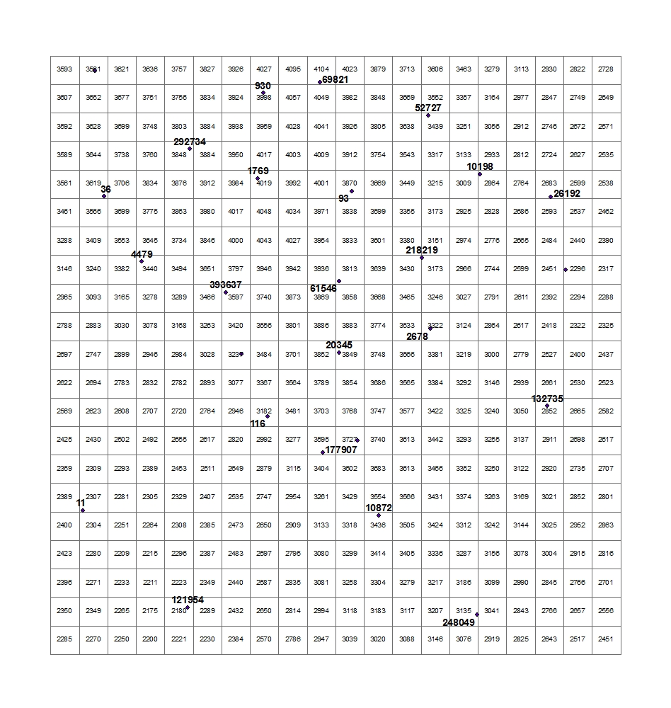

Вам не приходилось сосдавать инструмент, который бы высчитывал приблизительно следущее: точки со значениями (объём добычи) попадают на растр начальных значений(начальные запасы). Вопрос: с какой площади начальных запасов собрано значение точки?
Например: точка со значением 292734 попала на растр, конкретно в ячейку со значением 3848 -- я пытаюсь найти инструмент, который бы подбирал буфер, охватывающий ячейки суммарное значение которых 292734 (вокруг точки), чтобы в дальнейшеи обнулить их.

Высчитать, из каких ячеек растра собрано значение точки.
- Здесь пример проблемы
- задача.jpg (346.04 КБ) 5942 просмотра

увидел картинку:
если скважина отсосала меньше, чем к есть в ячейке, остатки могут отойти к соседней или остаться?
Соседи могут спорить за одну "общую" пограничную ячейку? Кто ее откачивает? в какой пропорции?
