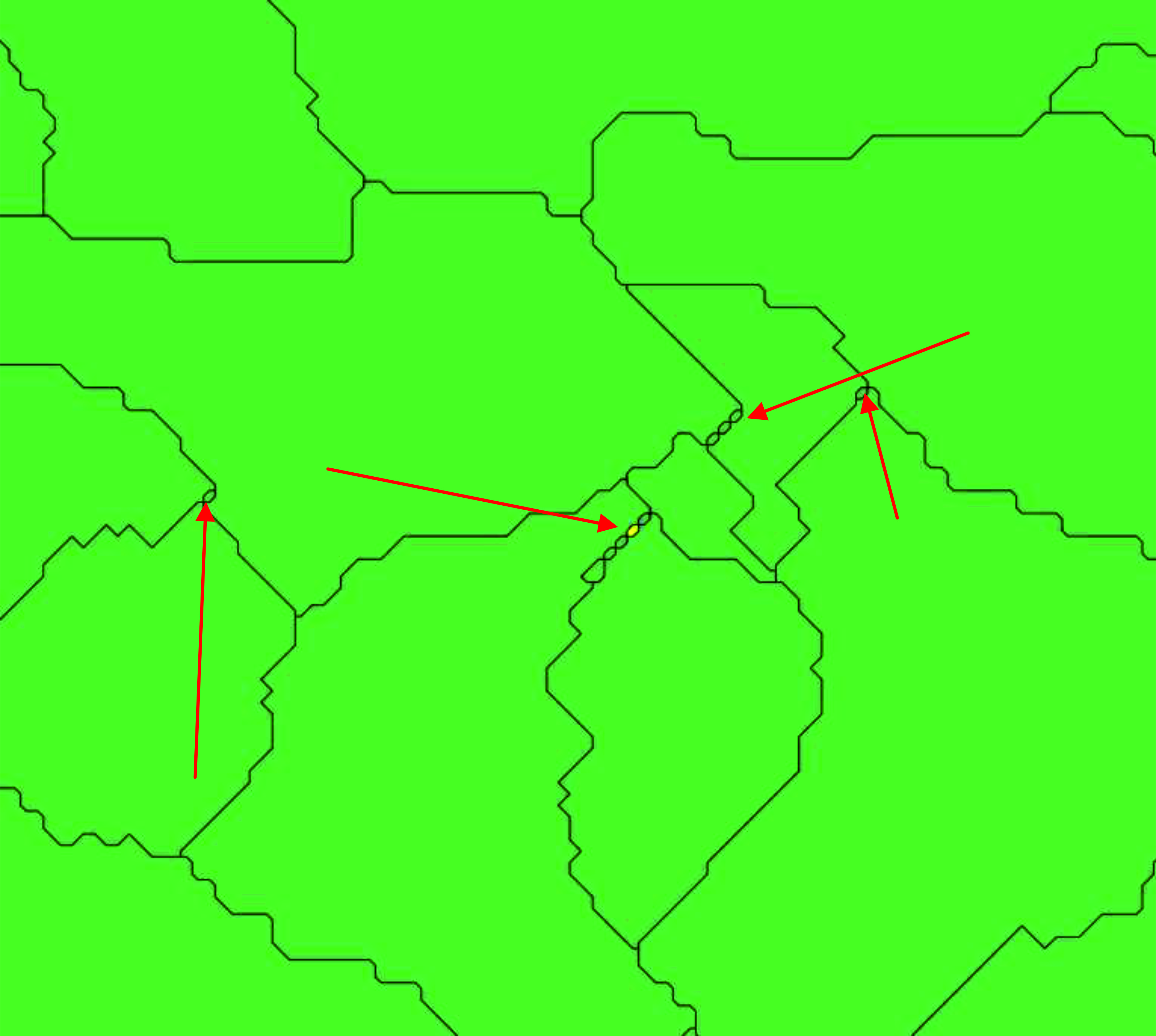

При автоматической векторизации результатов классификации в модуле r.to.vect.area в GRASS получаются паразитные маленькие полигоны. (см вложение . Маленькие полигоны обозначены красными стрелками) Как от них избавиться?
как избавиться от маленьких паразитных полигонов

Модуль v.clean с опцией "rmarea".
Пример:
Удаляются все полигоны, площадь которых <= "thresh" (здесь 5000 неизвестно чего). Топология при этом сохраняется.
Пример:
v.clean in=vect out=vect_rmarea tool=rmarea thresh=5000Редактор материалов, модератор форума

Большое Спасибо!
Сработало. А 5000 это как мне экспериментально удалось выяснить- площадь в квадратных метрах.
Эти полигончики не удалялись пока я не выставил в 30000. Потом померил их площадь, оказалось около 2,8 гектара.
