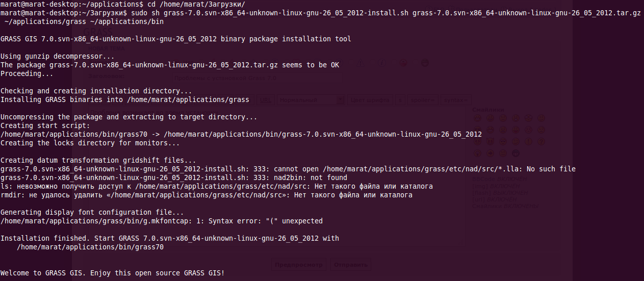

Проблема возникает во время установки
файлы для установки (скрипт sh и архив gz) скачаны отсюда
grass.osgeo.org/grass70/binary/linux/snapshot/
Соответственно программа в дальнейшем работать не хочет!

есть ли такая папка /home/marat/applications/grass/etc/proj/nad/src/ ?

Re: Проблемы с установкой Grass 7.0
Сообщение kodos » 29 май 2012, 15:05
все на месте, папка присутствует

Сообщение rhot » 29 май 2012, 15:10
вооот...
а у вас что скрипт в скриншоте пишет?
cannot open /home/marat/applications/grass/etc/nad/src/*.lla No such file
такой /home/marat/applications/grass/etc/nad/src/ папки у вас нету. Пропишите правильный путь в скрипте, или лучше соберите из исходников сами.
