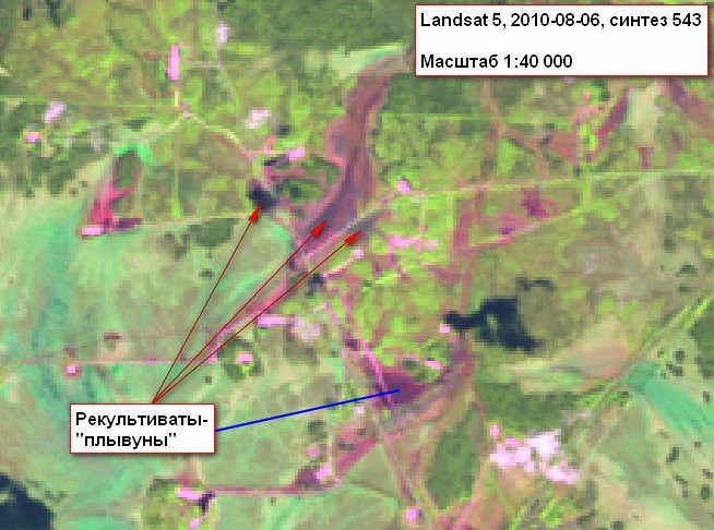

Каким образом отделались нефтяные разливы от рекультиватов? По изображениям они выглядят схожими. Были какие-то наземные данные?
На снимке вдоль коридора трубопроводов имеется аналогичный участок (отметил синей линией) не отмеченный как реультиват-"плывун". Он не является таковым и тогда как его различить?

Рекультиваты - в случае качественной рекультивации и на позднем её этапе - видны отлично. На месте нефтяного разлива (или на месте ненарушенного участка, если рекультивацию провели незамедлительно и разлив на снимки не успел попасть, но на практике такого не припомню) появляется с более-менее правильными границами однородный по цвету и фактуре участок, от цвета открытого грунта (если только что посеяли траву) до цвета газона (если травая принялась), постепенно зарастающий. Если рекультивировали нормально (вывезли большую часть нефти, осушили и т.д.) то на следующий год часть посеянных трав остается и начинается постепенное зарастание рудеральными видами.
Если же говорить про рекультиваты-плывуны, что на снимке, то по сути это тот же нефтяной разлив, просто грунт и нефть там механически перемешали (перефрезеровали) на значительную глубину, не уменьшив содержание нефти, но попутно уничтожив всякую растительность. У такого перепаханного участка разлива исчезает структура, перепаханный участок совершенно однороден или с очень плавными градиентами, сильно переобводнен.
Особенно хорошо это видно в динамике, если есть снимки до разлива, после разлива но до перепахивания, и снимок после.
По синей стрелке такой же рекультиват, но гораздо менее обводненный.
Сколько бы на такие псевдо-рекультиваты не сыпали биопрепаратов и удобрений, но если основную часть нефти не убрать, а запахать, многие годы на таком участке ничего расти не будет. Даже если, сдавая государству "рекультивированный" участок, к приезду комиссии на нем вырастят газон из овса (обычная практика, кстати), через пару месяцев тот овес выпадет весь, и "рекультивированный" кусок еще многие годы будет незарастающей топью.
Да, наземных данных много, собралось за 10 лет регулярных работ по Западной Сибири.
