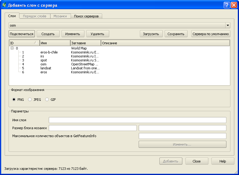

Подключил в QGIS карту OSM - Добавить слои с сервера-osm- подключиться, а теперь не могу найти кнопку Поиск(интересует поиск по названию)

Открываете таблицу атрибутов слоя, вводите название в поле "Look for", из выпадающего списка выбираете необходимое поле, жмете на "Search"

Спасибо за помощь, но это открытие(или похожее) я пару недель назад сам сделал
, но когда я osm с сервера подключаю у меня таблица атрибутов не активна

Должно быть, вы подключили WMS-слой. Для растра никаких атрибутов не будет. Подключайтесь к выгрузкам гис-лаба: http://gis-lab.info/projects/osm_shp.html

Понятно. К ссылке которую Вы прислали я уже приноровился, но недавно в какой-то статье на GIS-Labe(найти не могу) вычитал как подключиться с сервера(картинку прилагаю подключаю слой №4) Меня заинтересовало,но если нет поиска то смысл во-многом теряется...
