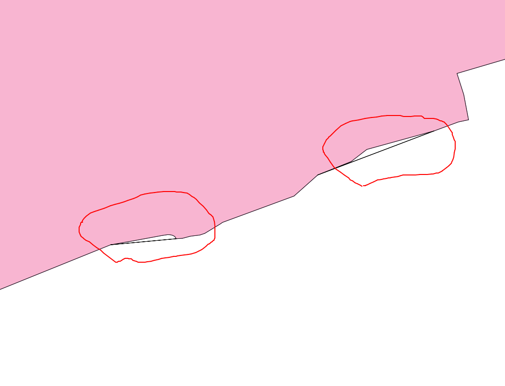

У меня один раз получилось скриптом из вложения - когда линию для обрезания я взял из osm (это река - на скриншоте сверху полигона).
Сейчас пытаюсь уже отрезать линией нарисованной вручную - скрипт уже не отрабатывает. Пробовал еще отрезать в MapWindow - специально ее скачал, т.к. там есть такая функция. Тоже не получилось. Подозреваю, что-то не так с моей линией, только вот что?

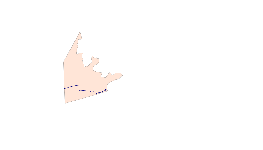

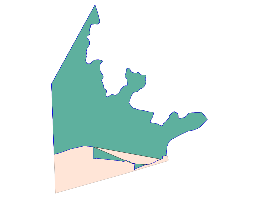

Сообщение SergeyM » 20 мар 2012, 14:57
Попробовал перевести полигон в линию добавить в этот же слой линию отреза, поубирать все лишнее, чтобы получить границу слоя - которую уже можно перевести в полигон. Но после того как перевожу в полигон получается такое как на вложении - где синим желаемая граница слоя, зеленым то, что получилось, бежевым исходный полигон.
Такое впечатление что перепутан порядок обхода вершин при построении полигона. Это как то можно подправить?

Как это можно сделать? Вектор -> Обработка геометрии -> Проверка геометрии - ничего не выдает.
Я еще попробовал перевести все в точки - и построить полигон с помощью модуля Points2One - получились какие-то странные пустоты (см. вложение)

Сообщение SergeyM » 22 мар 2012, 15:57
Получилось с помощью Points2One - после того как упорядочил точки
