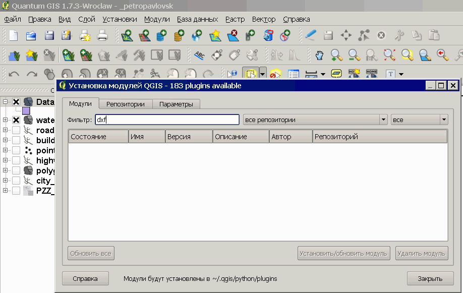

Заметил что Dxf2Shp нет в списке загружаемых модулей. Как его обновить?

gadkiy_uut писал(а):Заметил что Dxf2Shp нет в списке загружаемых модулей. Как его обновить?
Судя по количеству показываемых модулей на скриншоте, либо не подключены какие-то репозитории:
либо не включены экспериментальные:

Народ, вы чего Dxf2Shp это модуль ядра, к тому же сишный. Он собирается и устанавливается вместе с QGIS и обновляется тоже вместе с кугис. Правда, сам модуль уже давно не обновлялся.

Сообщение Максим Дубинин » 13 фев 2012, 21:07
я не удосужился проверить, прошу прощения за ответ, который не ответ.
но 183 плагина это все равно меньше, чем должно быть

Re: Dxf2Shp количество полигонов
Сообщение Voltron » 13 фев 2012, 21:51
У топикстартера 1.7.3. Если мне не изменяет склероз, это значит минус один репозиторий, в котором 44 модуля. Правда, часть из них может присутствовать и в других репозиториях.
