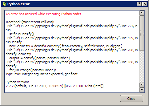

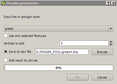

QGIS вылетает при запуске инструмента Densify Geometries (fTools). Иногда выдает ошибку питона, иногда вылетает молча. Проверил на линейных и полигональных слоях.
Win XP SP3
16d0d2f - 1.9.90.53

В приложении окно Densify Geometries перед запуском процесса и сообщение об ошибке питона.
Screenshot - 03.02.2012 , 16_34_28.png (8.42 КБ) 8656 просмотров
Screenshot - 03.02.2012 , 16_31_23.png (15.82 КБ) 8656 просмотров

Сообщение Voltron » 03 фев 2012, 15:13
Исправлено в f827095642

Сообщение bolotoved » 04 фев 2012, 07:16
Теперь работает. Спасибо :)
