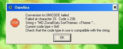

У мея не загружается расширение zonalstats. При попытке активизации в меню модули выскакивает ошибка :
- temp1.jpg (35.29 КБ) 10922 просмотра
