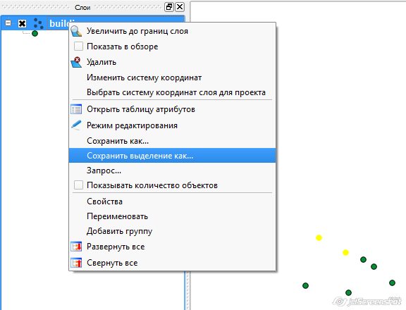

Первое что приходит в голову.
1. посчитать сначала как есть, допустим что shape со значениями в таблице есть
Дальше в QGIS
2. выделить нужные (мелкие полигоны), правая кнопка, сохранить выборку
3. загрузить выборку и сделать Вектор-обработка геометрии-центроиды
4. настроить вид точек-центроидов по вкусу, по желанию можно удалить не устраивающие вас мелкие полигоны или оставить
Дальше в QGIS

Если бы. Я, так понимаю, шейпы грузятся через командуgamm писал(а): грузить шейпы через rgdal вы видимо умеете
readOGR(dsn="MO", layer="NAME")В таблице значений 5 полей: "NAME", "DISTRICT", "EX_GOV", "SHAPE_Leng", "SHAPE_Area".Максим Дубинин писал(а):посчитать сначала как есть, допустим что shape со значениями в таблице есть
В режиме выделения объектов никакого всплывающего меню по правой кнопке не вызывается (Quantum GIS 1.7.0). В подменю есть раздел "Вектор/Выборка", но ничего похожего на "сохранить выборку" я там не нашел. Зато нашел "центроиды" )))). Вот еще бы допереть как до них добраться.Максим Дубинин писал(а):2. выделить нужные (мелкие полигоны), правая кнопка, сохранить выборку

Не там смотрите, вам нужно контекстное меню слоя. Т.е. выделяете полигоны, потом из контекстного меню слоя сохраняете выделение в отдельный шейп. Потом загружаете этот новый слой и создаете центроиды. Где находится нужный инструмент вам уже подсказалиbalbes писал(а):В режиме выделения объектов никакого всплывающего меню по правой кнопке не вызывается (Quantum GIS 1.7.0). В подменю есть раздел "Вектор/Выборка", но ничего похожего на "сохранить выборку" я там не нашел.
В каком смысле «допереть»? Просто откройте окно инструмента, там все понятно.balbes писал(а):Зато нашел "центроиды" )))). Вот еще бы допереть как до них добраться.

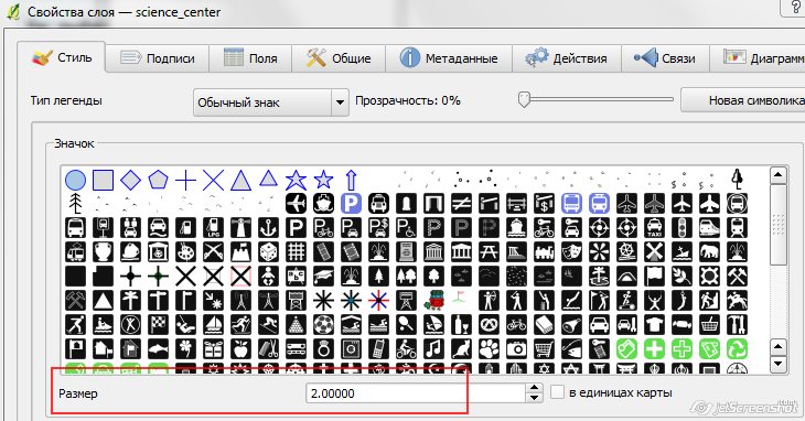

Спасибо. Получилось. А как размер "кружков" увеличить.Максим Дубинин писал(а):Первое что приходит в голову.
Дальше в QGIS

в зависимости от типа символики и символа
например так:
например так:

Да, конечно же.
Спасибо всем за помощь!
