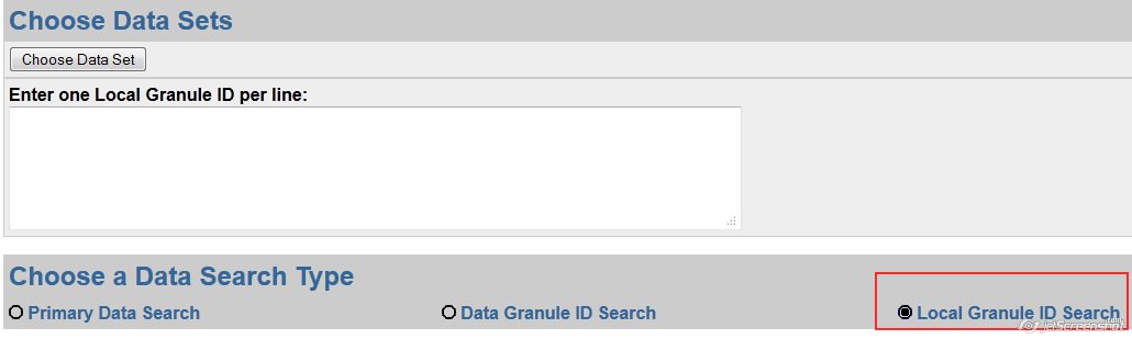

3. Как правильно выбрать нужную гранулу ID или нужный фрагмет ID в пакете WIST ??? (фРАГМЕНТ ИЗВЕСТЕН)

1. Что значит "регистрация не проходит", поясните?
3.

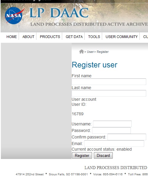

заполняю эти ячейки (прилагаю рисунок), далее кнопка зарегистрировать и все, страница возвращается обратно, поля снова пустые... :(
по №3 данные по фрагменту "гранулы" берутся из choose data set ?

Проблема в переводе проекции MODIS в нужную WSG 84, а в этом случае все ссылаются на пакет MRT, а он не логинится никак... :(

Вот MRT для Win и мануал к нему.
MRT_download_Win.zip
(6.85 МБ) 486 скачиваний
mrt41_usermanual_032811.pdf
(911.44 КБ) 1507 скачиваний
