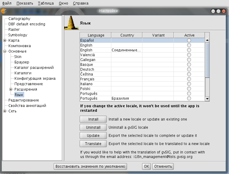

Re: GvSIG portable
Подскажите, как можно заменить язык с испанского на английский?
И есть ли возможность установить русский?
- SS_Rebelious
- Сообщения: 1304
- Репутация: 99
- Ваше звание: GIS pro-fan
Re: GvSIG portable
"Окно" - второй пункт меню справа, дальше - нажимаете значёк настроек появится диалог:
- language.png (73.71 КБ) 29833 просмотра
- Сообщения: 3058
- Репутация: 189
Re: GvSIG portable
Спасибо, оказывается я это и сам сделал, просто нужно было перезагрузиться, чтобы с испанского на русский перейти...
