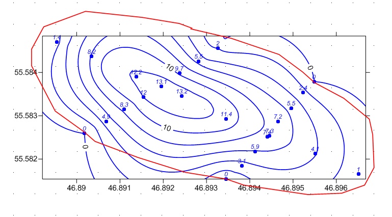

Surfer и построение изобат.
Сообщение donmisha » 08 апр 2012, 12:07
Знатоки Surfera, помогите пожалуйста.
Исходные данные: 1. Имеется набор точек с координатами и значениями промеров глубин водоема. Эти данные экспортированы из Мапинфо и открыты в Surfer.
2. Имеется растровая подложка с контуром водоема. Растр также привязан в Мапинфо.
Задачи: 1. Открыть растровую подложку в Surfer так, чтобы она точно села на имеющиеся точки промеров глубин.
2. Задать в Surfer область, внутри которой нужно построить регулярную сетку (граница области - берег водоема и соответственно, глубина там равна 0, на рисунке она выделена красным цветом).

Сообщение Донецков » 10 апр 2012, 12:28
Растр в Surfer привязывается путем указания в свойствах координат (задается ЮЗ и СВ углы)
Область - это текстовый файл с расширением bln (в справке есть примеры), можно вручную в блокноте переделать mif в bln...

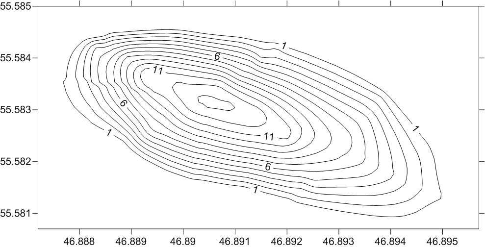

Re: Surfer + Mapinfo = fail
Сообщение donmisha » 11 апр 2012, 11:47
Донецков писал(а):Область - это текстовый файл с расширением bln (в справке есть примеры), можно вручную в блокноте переделать mif в bln...
Спасибо, так и сделал, подправил mif и сменил расширение на bln. Результат, который меня вполне устроил, на рисунке.
