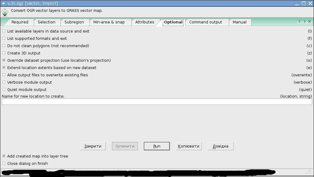

Конкретно проблема вот в чем: из MAPInfo 7.8 экспортирую слой с горизонталями в формат .mif. Исходная карта создана вероятнее всего в конце 90-х гг. в MAPInfo 3.0. При этом данных про проекцию получить не удается, экспортирует зразу без излишних вопросов (в файле .mif есть такая строчка: CoordSys Earth Projection 1, 0), если экспортирую в формат AutoCAD, то получается получить такое (вложение 1). Реальные размеры физической области - 261.99х94.63 км.
Когда же создаю рабочую область в GRASS, то карта интегрируется маленькая, маленькая, независимо от выбранной системы координат, при выборе же опций (вложение 2) карта вроде помещается как нужно, только вот при построении ЦМР через v.surf.rst - викидывает ошибку: "ERROR2: zero points in the given region!ERROR: Input failed".
Где моя ошибка и как ее исправить?
Спасибо

- vlogenie_2.jpg (110.14 КБ) 19453 просмотра
- from_autocad.jpg (14.39 КБ) 19453 просмотра
