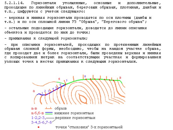

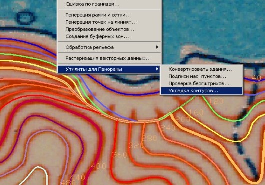

В одном из проектов, по требованию заказчика, использовался следующий способ укладки горизонталей на обрывах:
Для автоматизации укладки горизонталей на обрывах в ET была добавлена специальная утилита "Укладка контуров". Её работа сводится к следующему:
Исходная ситуация:
Результат:
(горизонтали смещены относительно обрыва для демонстрации их укладки по линии обрыва)
