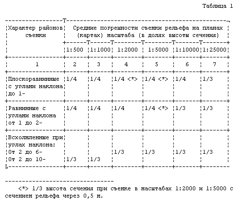

Вертикальная точность карты есть в той же инструкции:
