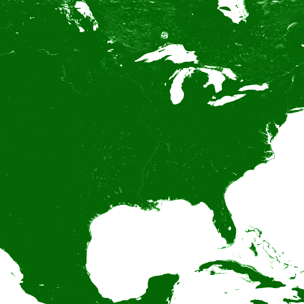

Для PNG не могу подсказать, у меня не получилось добиться прозрачного фона, а для gif - значит неверно задано значение цвета, который должен быть прозрачным.
Мы делали так: выкидывали в тифы и потом конвертили тифы в гифы в IrfanView через batch conversion с указанием опций "save transparent color" и "set transparency value to palette entry = 0" (соот. черный в GE отображается как прозрачный, в kml ничего специально прописывать не надо).
В аттаче - пример корректно отображаемого гифа.
- l1h2v1.gif (84.14 КБ) 5914 просмотров
