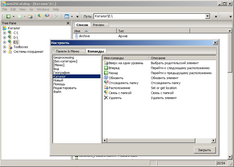

По поводу вложения - надо чтобы файлы оканчивались на *_cat.po и *_cat.mo, а то каталог не подхватит.
Результат (после переименования) на скриншоте
