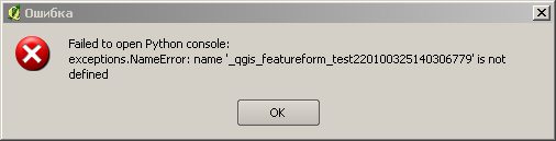

После создания нового слоя и объектов в нем не открывается Python-консоль. Ошибка "Failed to open Python console:
exceptions.NameError: name '_qgis_featureform_220100325194534055' is not defined". Для воспроизведения:
1. создать в QGIS новый пустой слой (не важно с какой геометрией), добавить один атрибут
2. начать редактирование слоя, нарисовать объект-другой, сохранить изменения
3. попробовать открыть Python-консоль ("Модули-Консоль Python")
4. получить ошибку ""Failed to open Python console: exceptions.NameError: name '_qgis_featureform_220100325194534055' is not defined"
Linux, QGIS r13148

подтверждаю, Win, r13152

Запостил в трекер #2590

Исправлено в r13751
